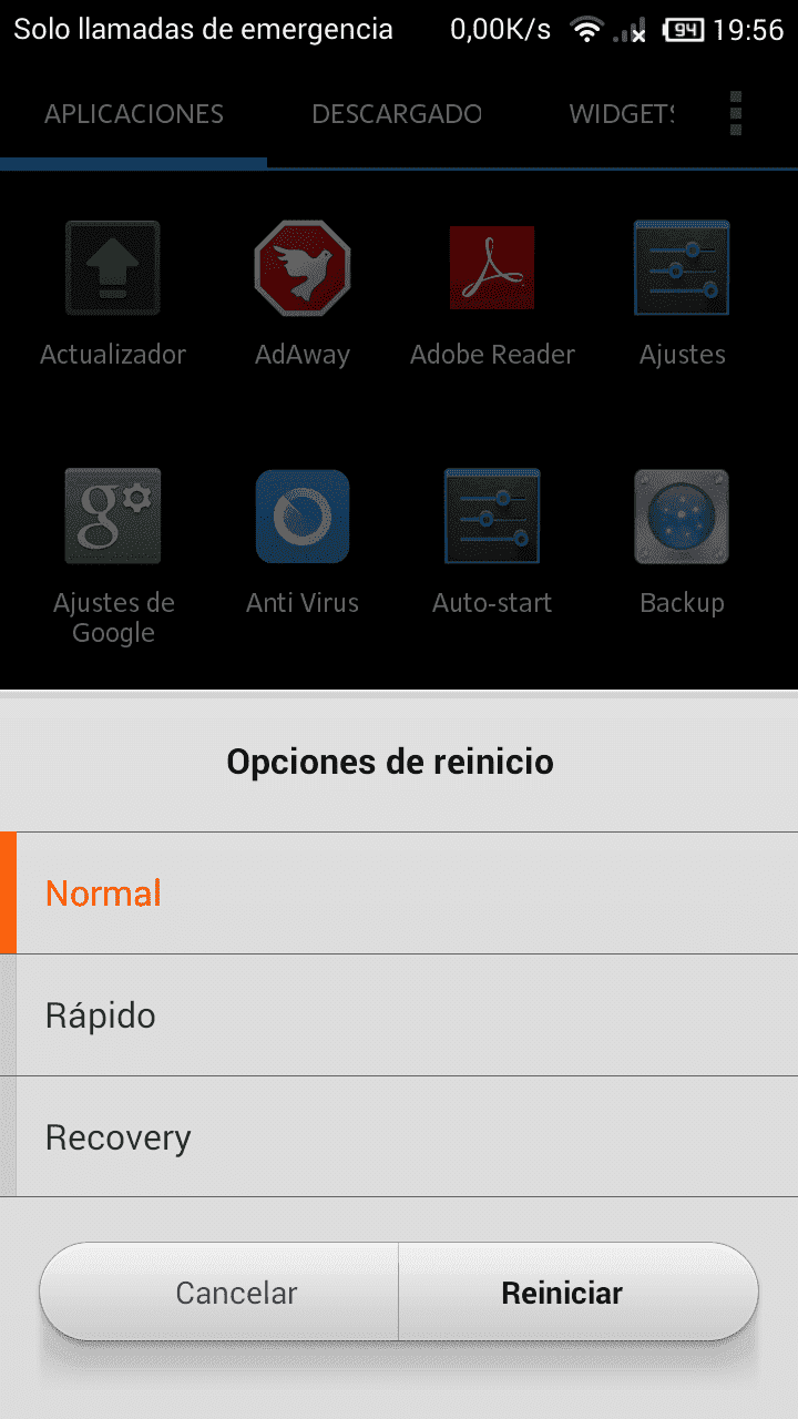

Es el Xposed para las MIUI v5. Probado y funciona en este teléfono con esta rom:
Por ejemplo, añadiendo más opciones al Menú de Reinicio (además está el bootloader, etc):
Tiene más opciones de configuración, así como módulos para descargarse.

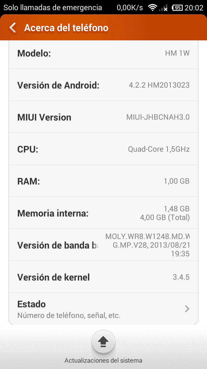

Mi versión en la Wcdma y los datos son los siguientes:
Numero de modelo: HM 1W
Versión de android: 4.2.2. HM2013023
MIUI Versión: MIUI-JHBCNAH1.0 (no me deja actualizar a la 3.0)
CPU: Quad-Core 1,5GHz
RAM: 1,00 GB
Internal Memory: 4,00 GB total
Versión de band: MOLY.WR8.W1248.M D.WG.MP.V28,2013/08/21 19:35
Versión de Kernel: 3.4.5

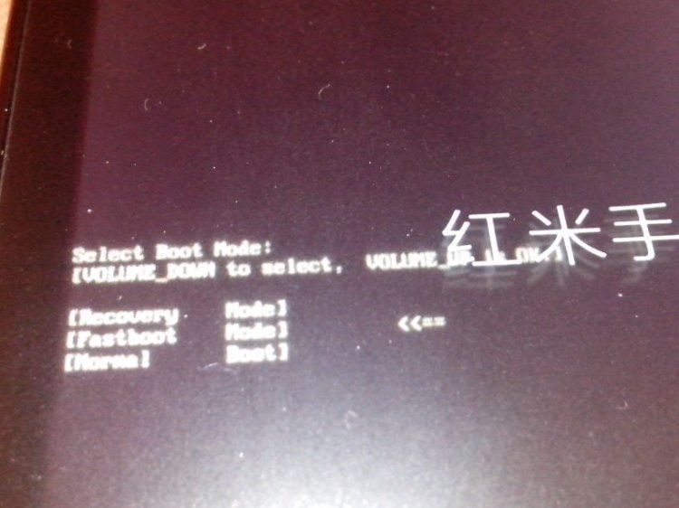

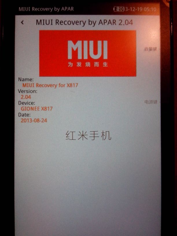

Otra cosa q he descubierto es q trae un recovery instalado en chino e ingles (te da opcion de elegir).
Pongo foto.
Antes de llegar al recovery, te da tres opciones, pongo foto.
