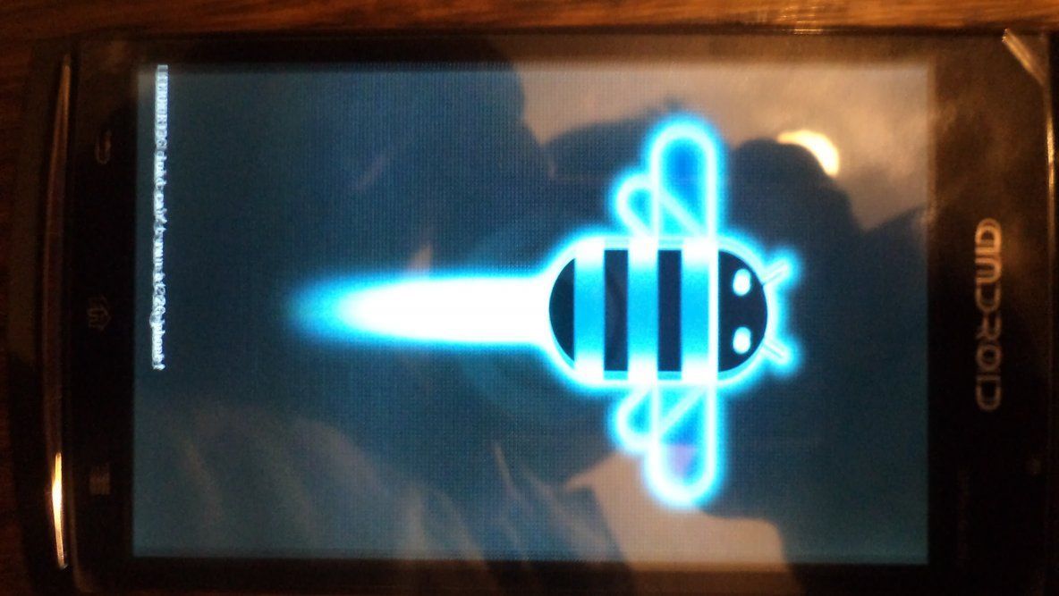

hice todo lo decia e tutorial y me salio esto error 3g load cant run at 2g-phone!!!! que puede ser como lo arreglo??:melt:
Re: Tutorial Root y Recovery en Star X18i y Star X19i
Usad la herramienta mención porque si no no me entero (poniendo una @ delante del nick).
@MarianoRosario: seguramente flasheaste una ROM de otro modelo..
Por eso siempre se aconseja desmarcar las casillas "boot" y "uboot", para evitar estos problemas con la pantalla.
Ahora ya no queda más remedio que ir flasheando roms hasta q la pantalla vuelva a responder.

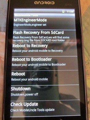

@cinemp3, puedes flashearlo con Flash Tool, o si ya eres root con MobileUncleTool o ZopoMobileTool

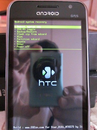

- Flashear el recovery de Linerty con Flash Tool
- Rootear desde el Recovery
Al entrar en el recovery de serie del X18i y X19i (apretando subir volumen + ON), nos encontramos que éste trae muy pocas opciones, como ya viene siendo costumbre en casi todos los recovery de serie chinos.
Únicamente podemos hacer backups del "userdata" pero no del System. Esto no solucionará nada si el teléfono no arranca.
Además, si no podemos rootear estos teléfonos con SuperOneClick u otros métodos (como me pasó a mí), existe un archivo .rar que lo rootea fácilmente, pero que desde el recovery de serie no nos será posible cargar, ya que dicho rar no está firmado: http://www.mediafire.com/?r5lmmjv8ot1575i
Por qué?
Porque el recovery de serie no acepta el flasheo de "zip" o "rar" no firmados.

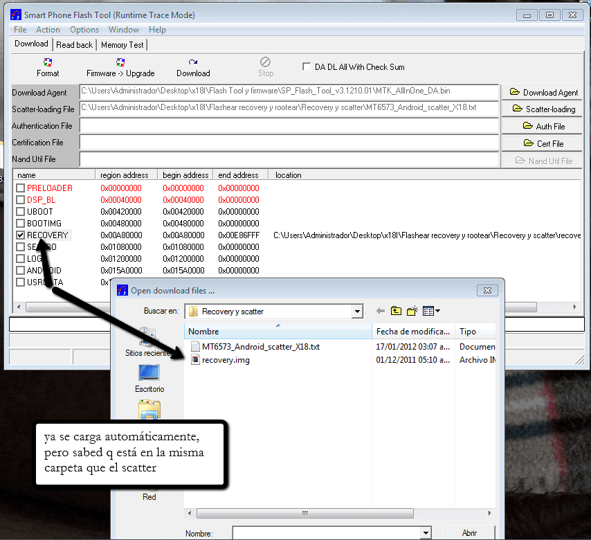

Por tanto, mejor flashear el recovery usando Flash Tool (si no hemos conseguido ser root antes y hacerlo con MobileUncleTools, que sería el método habitual para los que ya son root:
"Flash Recovery from SD card" (elegimos el "recovery.img" desde la raíz de la SD)
y "Reboot to Recovery".
El Recovery de Linerty es muy completo. Permite todo aquello que el de serie no nos deja hacer.

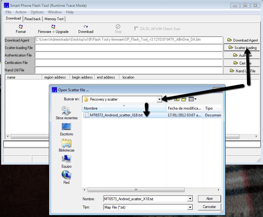

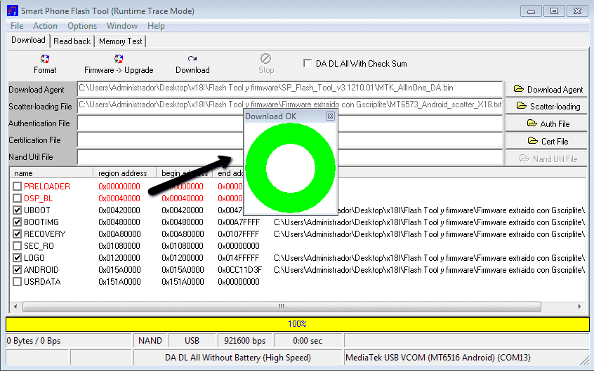

Flasheo del recovery: Abrir Flash Tool. Seleccionar el scatter ("MT6573_Android_scatter_X18") desde la carpeta “Recovery y scatter”, y automáticamente el Flash Tool seleccionará el recovery contenido en dicha carpeta.
Apretar Download y desconectar el teléfono del puerto USB en cuanto empiece la cuenta atrás, y volver a conectarlo antes de que termine ésta (cuando falten 4 segundos o así. Si lo hacía antes, a mí no me reconocía el dispositivo).

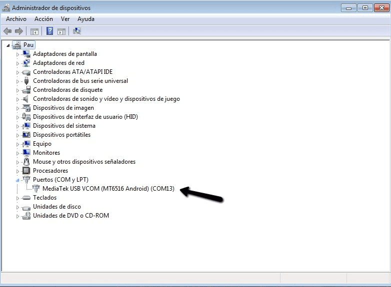

Mirar antes en Equipo/botón derecho "Propiedades"/Administrador de Dispositivos... que esté instalado el driver.
http://www.mediafire.com/?2j7a8q6flc84sq7

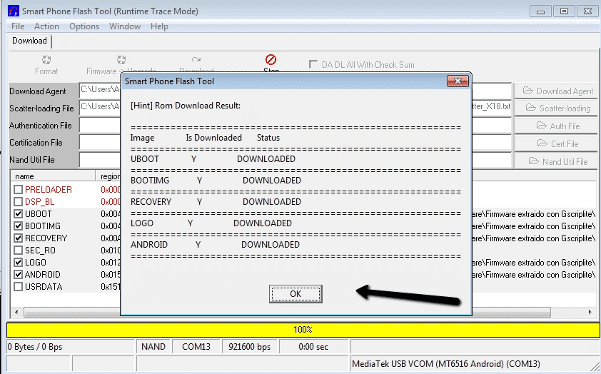

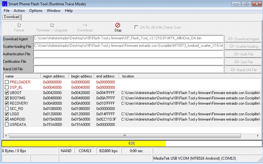

Proceso de Flasheo (en el caso del Recovery sólo habrá marcada la casilla "Recovery". Si es un firmware, mejor dejar marcadas todas excepto "Preloader".
Y si desconocemos el orígen del firmware, desmarcar también "boot" y "uboot", porque si corresponde a otra versión o modelo podría dejarnos de funcionar la pantalla).
Aquí estoy flasheando el backup que guardé con GcripLite. A continuación lo explico (*)
*Con la herramienta GscripLite que @zoyB tuvo a bien compartir con nosotros, podemos guardar un backup de nuestra ROM (de serie, pero también con todos nuestros datos y aplicaciones).

Una vez instalado el Recovery Linerty, accedemos a él tanto con el método descrito anteriormente (y archiconocido: subir volumen + botón de encendido), como a través de la aplicación MobileUncleTool que también os adjunto: http://www.mediafire.com/?5vcgzakt9ytn727
Desde el Recovery ya podremos rootear el teléfono clickando la opción "Install Zip from SD card" y seleccionando el archivo “Root for x18i 2.3.6”.

hice todo esto y me apareció este error [error]3g load cant run at 2-phone que puedo hacer
Te aparece el error en el Flash Tool?
Instalaste bien los drivers?
Es seguro el mismo móvil?
Qué versión de Android llevaba?
me sale este mensaje al al inicio [error]3g load cant run at 2-phone (en el lado izquierdo abajo)
es un hd7000 que tengo por entendido es el mismo
tiene android 2.3.4
hice todo lo qe pude y no puedo entrar a recovery tampoco al modo factory
No te arranca el teléfono? Se queda así?
Si realmente es un HD7000 es posible que si el teléfono no te arranca, debas flashear un firmware específico para tu móvil.
Porque probablemente sean otros boot y uboot.

si no me arranca no entra a recovery ni nada :/ dusculpa no qero molestar pero esto me tiene desesperado
tengo que ser usuario cierto ?? veremos que pasa
Del foro ruso?
No, no hace falta.
Usa Google Chrome y donde veas la sección de firmware trata de ir bajando los distintos enlaces.
Si no te arranca el móvil, ves flasheándolos con Flash Tool hasta q des con uno que "resucite" el móvil. Deja marcadas todas las casillas, incluídas boot y uboot.
Primero prueba de flashear sólamente el recovery del HD7000, a ver si x un casual puedes acceder a él.. y a partir de ahí metes una ROM en formato .zip (nandroid) en la microSD y la flasheas desde el propio recovery (INstall zip from SD card).
