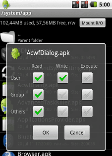

Podrías probar de reemplazar el camera.apk dentro de System/app con Root Explorer y cambiarle los permisos
Reiniciar el móvil y quizá ya funcione la cámara. Esto solo si es un bug, si el problema es la cámara en si no hay tu tía

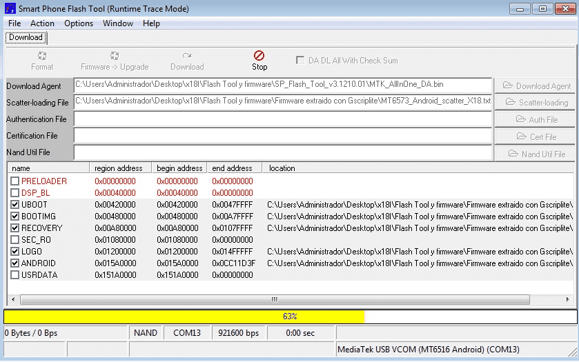

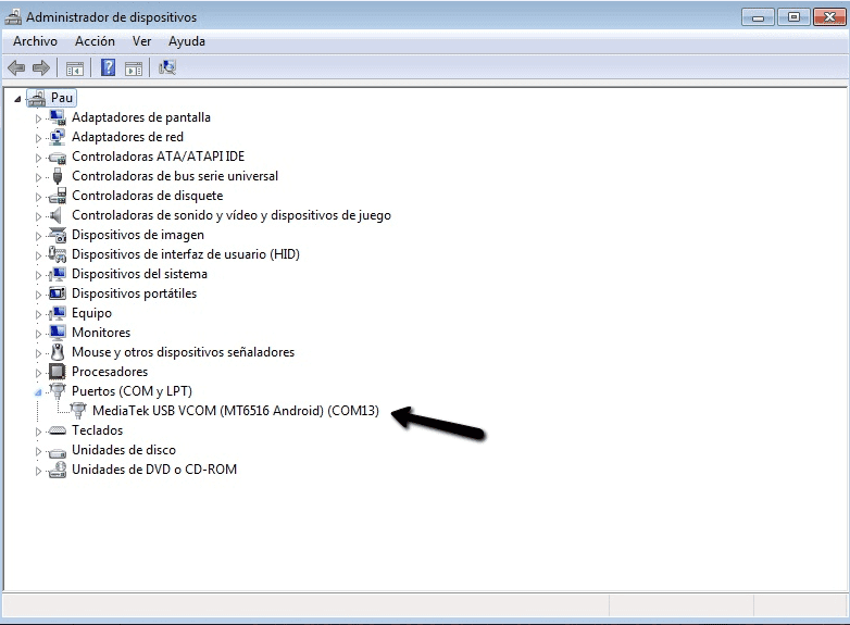

Primeramente muchisimas gracias por responder y si siempre ayudas en algo a la comunidad...si, el mio se murio en el flasheo...yo lo tenia listo para flasharlo pero solo con las casillas de logo,android y recobery marcadas en el flash tool con el recobery de linerty segun dice la primera pagina del post, pero recien me percate que cuando le di down para empezar no me percate que el puerto vcom me que asigna el flash tool coincidiera con el que la compu me asigna a mi telefono, fue lo unico...ahora como ya comente lo pongo a rootear apagado, la compu me lo reconoce y todo, pongo a coincidir los puertos vcom y le doy down y solo sale una raya amarilla, que llega al 100% pero ahi se queda y ese es el problema, pues tengo entendido que deben salir otras rayas de otro color ademas de la amarilla, ademas luego de desconectar el telefono y tratar de prenderlo...no pasa nada...ese es mi caso por eso busco ayuda pues ademas no se si lo que me paso lo cubra la garantia y para mas compre el telefono por mercado libre...
De antemano te repito las gracias a ti o a cualquiera que se moleste en lee este post... DAO
dorian, te saldran tantas barras como casillas marcadas. lo de otros colores que no sean amarillas es cuando por ejemplo formateas el movil. lo importante es si al final de el proceso te aparece el circulo verde de oK. ¿Tienes copiada la carpeta NVRAM de antemano ?
Sobre el tema de puertos tampoco creo que sea el problema.

Hola amigo y gracias reiteradas...parece que no me he sabido explicar, pues no me has entendido, yo nunca he sido root pues cuando estaba en el proceso de flasheo mi tele se apago y no ha vuelto a arrancar, creo mas bien en mi modesta opinion que se daño el recobery o algo asi pues no prende ni dandole (Vol + y encender) solo tengo acceso a el a travez de los puertos vcom...y si es androide 2.3.4...Gracias... DAO
Si era Android 2.3.4 y flasheas el firm del primer post, debería "resucitar".
Flash Tool + Firmware (backup extraído del mío vía GscripLite): http://www.mediafire.com/?2lrdrr1d225ra21
- Ejecutar el .exe
- Cargar el scatter.txt de la carpeta del firm
- dejar todas las casillas marcadas.
- mirar que el driver esté bien instalado
Una de dos: o el flasheo no se hace bien; o como dices: el móvil se ha dañado a nivel de hardware quedando inutilizable.
Si el PC reconoce el móvil (en puertos Vcom) no debería haber problema en flashear
Lo que decía alguien de la cámara, intentad lo que os dije: sacar el camera.apk de este enlace (http://www.mediafire.com/?n4z4rp7ryx4900d) y moverlo a System/app con Root Explorer poniéndole estos permisos:

!!!!Al fiiiiiiiiiin¡¡¡¡¡ estoy muy, muy agradecido, les confieso que me mostre algo escéptico pues pense que habia "jodido la marrana"jajaja, pero nada era cuestion de leer bien y como dices resucitó y aqui esta mi x18 mas vivo que nunca, jajaja... era que estaba haciendo mal el flasheo pues yo cargaba un link donde esta solo el recobery y a la hora de flashear en las casillas marcaba tambien el logo y el android y por supuesto que asi nunca iba a funcionar, cuento mi experiencia para que no le pase a otros, te digo mas amigo, yo lo flasee en win xp y no tube que instalar los driver adb y preloader, solo fue necesario el driver del puerto vcom, no se si eso padra ser posible pero fue asi...ahora solo queda dar las gracias a ti hermano y a la existencia de este post y todoel que tiene que ver con el, pues enseña mucho...
