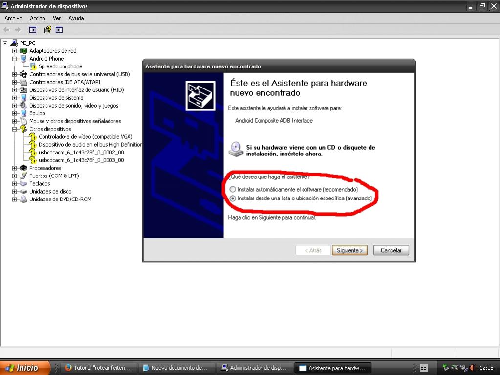

1º tienes que descargarte todos los driver y extraelos en alguna carpeta que tengas vacia en el escritorio o creala si es necesario.
2º en el telefono te vas a ajustes--->aplicaciones--->desarollo y marca la casilla de depuracion usb
3º conecta el telefono al ordenador para que lo detecte.
4º te pedira los driver no lo instales de forma automatica,selecciona una ubicacion especifica.

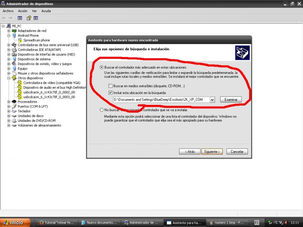

4º selecciona la casilla incluir esta ubicacion y añade la carpeta donde tienes tus controladores.

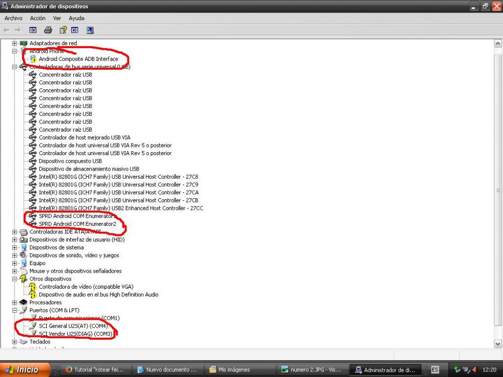

5º asi con todos los que te valla pidiendo cuando termine ya tendras instalados tus conroladores.
si por casualidad conectas el telefono y no te pide instalar controladores es porque ya tienes instalados otros controladores entonces deberas desinstalarlos antes desde el administrador de dispositivos.
boton secundario sobre ellos y desinstalar.
una vez que termines desconecta el usb del telefono y vuelve a conectarlo para empezar desde cero con el paso 1.
