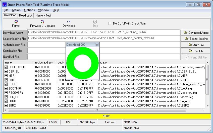

Generalmente recibimos nuestro ZOPO100 con la ROM de serie 2.3.6.
Ha salido una nueva ROM 4.0.3., pero es para otro modelo de móvil (B79), y la gente dice q está en fase beta y no acaba de funcionar muy bien.
Y una tercera 4.0.3 que enlazo más abajo.
Las podéis probar las 3 y decidir cual os gusta más, porque siempre se puede volver a la otra.

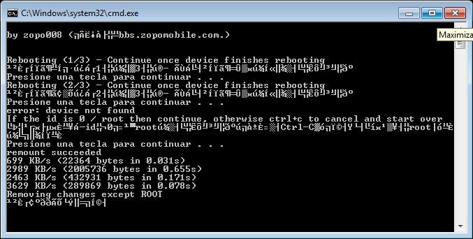

Tutoriales ZOPO 100 / ZP100 img43-imageshack-us_img43_8984_clockworkmodrecoverylog-jpg.166354

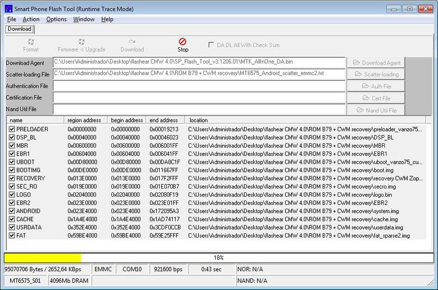

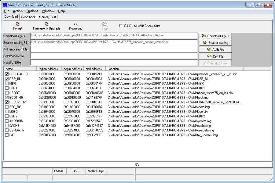

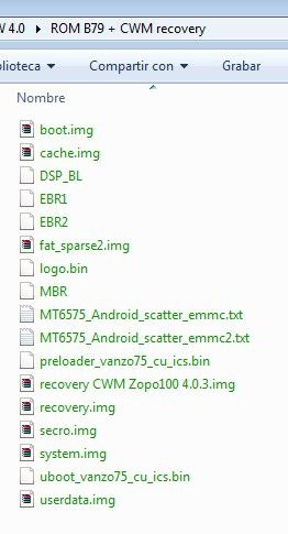

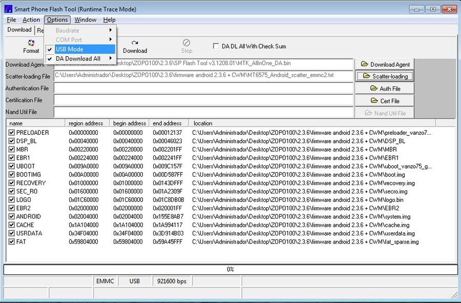

Actualizar a 4.0.3 (rom del B79), con Clockworkmod Recovery incluído:
Primero de todo: anota tu/s número/s IMEI.
Descargar los archivos y descomprimirlos (en carpetas separadas):
- Flash Tool: MediaFire
- ROM B79 con Recovery CWM: ADrive | Online Storage, Online Backup, Cloud Storage
El mismo proceso de antes pero esta vez cogemos el archivo scatter: "MT6575_Android_scatter_emmc2.txt " de la carpeta “ROM B79 + CWM
Tras flashear el firm 4.0.3. se pierde el root y los IMEI.

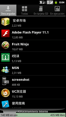

  • El zip. "Increase Memory" es un update que hace que queden libres los 2GB reales de ROM! Está basado en la 2.3.6 pero con las mínimas aplicaciones y optimizado al máximo. Hecho por la gente de XDA. Además lo rootea. MediaFire. El móvil va rapídísimo con esta modificación.
