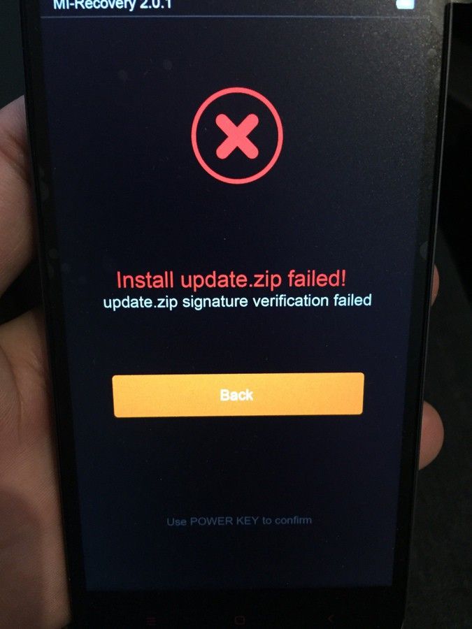

Yo me encuentro con el siguiente problema, al intentar instalar el update.zip llega al 99% y sale este error.
Qué estoy haciendo mal?

Pasa con determinadas roms. Supongo que has probado con otro archivo por si está corrupto.
Cuál tienes puesta?. Si tienes una semanal, activando root, podrías instalarlo con flashify como se explica en el hilo del TWRP traducido al 99%
Hola! Acabo de sacar el movil de la caja, la rom que trae es la 77.00.66.00 (LHMCNCI)
Y si he probado otro archivo.

Creo recordar que esa ROM con la que te llego ya dio el mismo problema a otros compañeros. Busca en el foro. Lo solucionaron poniendo una ROM que les permitió ser root para poner el TWRP y ya luego poner otras.
Al final lo solucione con el tprw auto instalable de xancing
