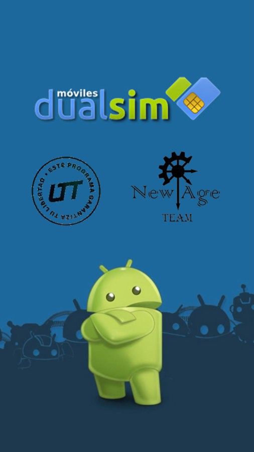

Encontre este recovery que porto MegTheBest para el Cubot Note S aqui: ROM TWRP Cobot Note S | [Custom] add the 03/09/2016 on Needrom y me decidi a traducirlo al español (no esta al 100% pero casi).

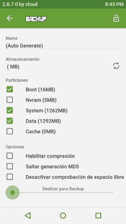

He descubierto que tiene un bug bastante importante que he podido solucionar, en modo recovery el pc no detecta ni la memoria interna ni la sd externa. Solución: conectais el cable USB al pc con el movil arrancado en recovery, vais a Montar/Mount y si no teneis pinchada la opción de Sd-Externa la pinchais y pinchais el botoncito de abajo que pone Desactivar/Disable MTP, esperais 1 segundo y pinchaus el mismo botoncito que ahora pone Activar/Enable MTP y vualá (o como se diga) el pc ya os reconoce tanto el almacenamiento insterno como la sd externa.
Yo lo he instalado con la aplicacion Fllashify del play store y os he puesto un tutorial de como se hace aqui: TUTORIAL - Instalar SuperSu + instalar TWRP 2.8.7.3 Español SIN flashtools
