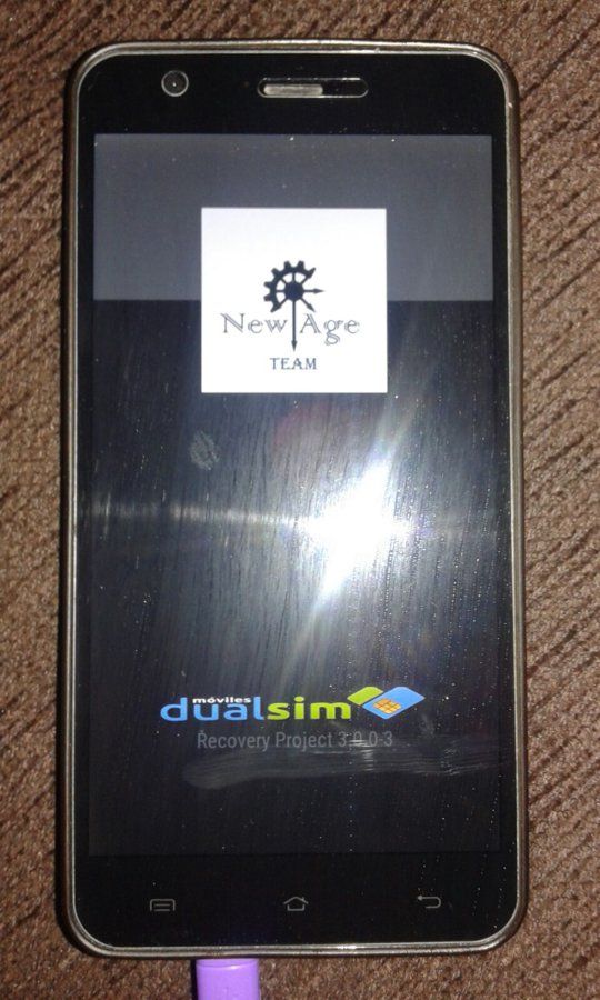

He realizado el port a nuestro bienamado Jiayu S3

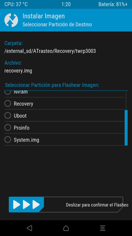

Le he añadido una funcionalidad especial que no estaba en el original....
Gracias a la idea y trabajo de @psanlu
Importante: MUCHO CUIDADO al usarla....
Con esta funcionalidad este TWRP puede instalar system.img directamente ...
Antes para hacer ésto nuestra única opción era flashtools.....ahora tachán tachán podemos hacerlo desde aquí.
Yo lo he probado y ¡funciona!
Aquí podemos ver como se comporta instalando desde el recovery el system de la rom Aum Lina para instalar por flashtools

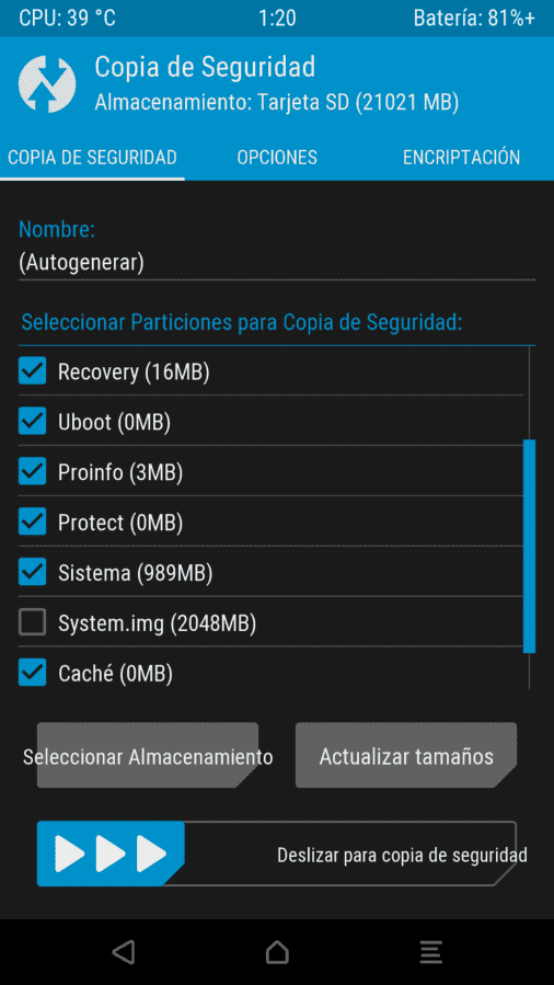

Debido a este cambio.....
También aparecerá la opción de hacer un backup de la imagen de sistema (yo que vosotros nunca la seleccionaría pues sólo os iba a engordar el tamaño de la copia)

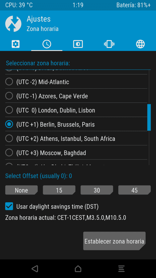

Lleva incluida la mejora de traducción realizada por @franjhv (gracias compañero)

Por si alguno se lo pregunta al descargarlo, el archivo de descarga es recovery.img, no un zip.
Es instalable, como imagen, desde un recovery TWRP anterior que lo permita ( esta funcionalidad está implementada desde el último TWRP anterior a la actual serie 3 )o también con mobileuncletools 64. Y con flashify o con cualquier otra app de las que permiten instalar imagenes.
Gracias @antonioantuan
[DOUBLEPOST=1458509049][/DOUBLEPOST]Descargada y a instalar. Solo una consulta, he decargado flashifly que menciona @yossSP y que no conocía. Para instalarlo tengo que marcar la opción "recovery image"
[DOUBLEPOST=1458509559][/DOUBLEPOST]Acabo de ver este tutorial y me ha aclarado mis dudas APORTETWRP 3.0.0-2NAT&LTT (Multilanguage).
