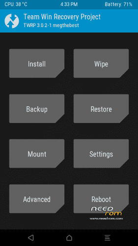

RECOVERY TWRP 3.0.2-1 Para Oukitel C3 + Root
avecilla
17.475
20.269
MI 11 Lite 5G
Os dejo recovery TWRP que ha realizado megthebest y que ha publicado en Needrom
Os dejo enlace a la pagina de Needrom para que lo podáis descargar:
ROM C3 TWRP 3.0.2-1 | [Custom] add the 06/24/2016 on Needrom
El recovery se instala por medio de flashtools.
En el enlace de needrom encontrareis además del recovery, la herramienta de flasheo y los driver preloader por si os hicieran falta.
Ademas tenéis para descargar el supersu, por si una vez instalado el recovery queréis hacer root el terminal.
