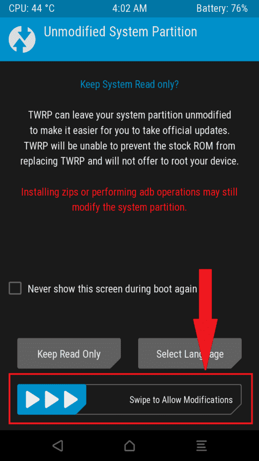

SI ALGUNA VEZ OS SALE ALGO ASI COMO "SE HA DETECTADO QUE EL DISPOSITIVO NO ESTA ROOTEADO Y NOS PREGUNTA SI QUEREMOS INSTALAR SUPERSU, SIEMPRE SIEMPRE SIEMPRE TENEMOS QUE PULSAR "NO INSTALAR" , si no lo hacemos de esta forma podemos tener un bootloop, se queda de forma permanente en el logo de arranque.

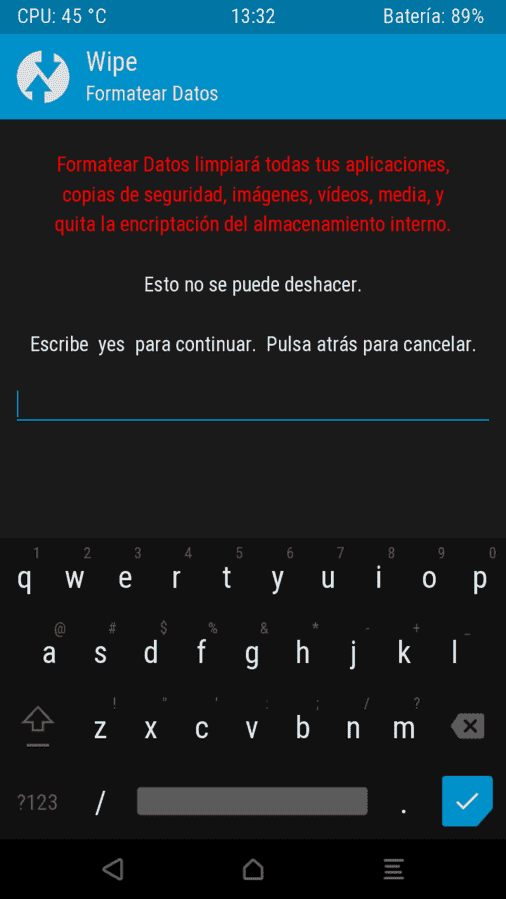

acdnmovilesdualsim_2834.kxcdn.com_data_attachments_107_107990_410bb8d3167c429bda98144b8a6f9291.png acdnmovilesdualsim_2834.kxcdn.com_data_attachments_107_107991_41a307f9a2786d7bfac54fb35422d406.png acdnmovilesdualsim_2834.kxcdn.com_data_attachments_107_107992_638646dafb25a232340b04f108fe3058.png acdnmovilesdualsim_2834.kxcdn.com_data_attachments_107_107993_f0cede75f3c9bb60e63e2128ba711234.png acdnmovilesdualsim_2834.kxcdn.com_data_attachments_107_107994_d7bc311e463c503fe259c0542159aad0.png acdnmovilesdualsim_2834.kxcdn.com_data_attachments_107_107995_fa0db62a8144b517e2a51b0dad94a657.png acdnmovilesdualsim_2834.kxcdn.com_data_attachments_107_107996_e33b13c4024d23dc6bd0c1d378938772.png acdnmovilesdualsim_2834.kxcdn.com_data_attachments_107_107997_b2a685f4b76f61797ae4feb5382275a1.png acdnmovilesdualsim_2834.kxcdn.com_data_attachments_107_107998_927d5fa99cdcec238d8608bc88ac0b0b.png acdnmovilesdualsim_2834.kxcdn.com_data_attachments_107_107999_ee099dcab4d70652281149121a0907cf.png acdnmovilesdualsim_2834.kxcdn.com_data_attachments_108_108000_2ab710da86e995715763caa93d44126e.png acdnmovilesdualsim_2834.kxcdn.com_data_attachments_108_108001_4b718510932e4a8e632ccca0eba773c4.png
Primer arranque:
Os saldrá una pantalla como esta, donde os pide que le deis permisos para modificar el sistema, debéis deslizar hasta la flecha roja para que los cambios sean efectivos. Yo suelo reiniciar en recovery otra vez para asegurarme de que ya tiene permisos y no me vuelve a salir la misma pantalla.

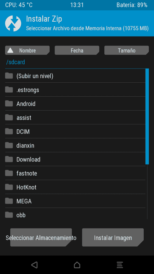

- Con TWRP 3.0.2-1: seleccionais instalar y pinchais en imagen, seleccionais el archivo en formato .img que os habrieis descargado y copiado en el movil y le dais a instalar.

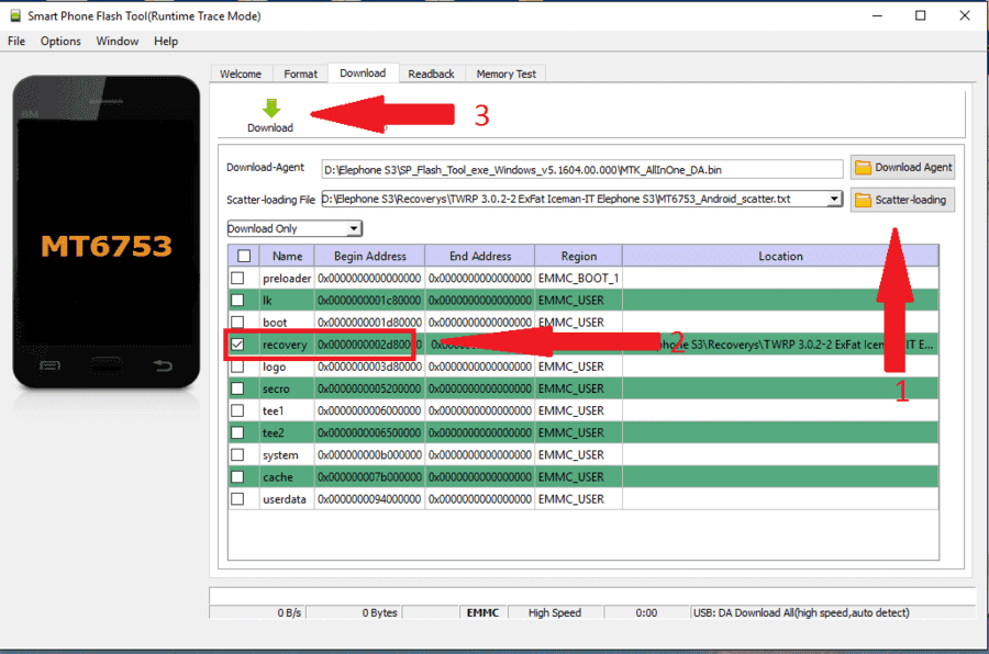

- Con SPFlashtools: os descargáis esta versión: MEGA
Ejecutáis como administrador Flashtools y buscáis el scatter.txt y en la carpeta resultante de descomprimir el pack.
Veréis que hay un montón de particiones pero solo hay 1 seleccionada/pinchada: recovery así se tiene que quedar, no pinchéis ni despinchéis nada.
- Le dais a Download y conectáis el móvil apagado.
- Si todo va bien Flashtools reconocerá el móvil y empezará el flasheo, cuando termine os saldrá un tick verde marcando OK.

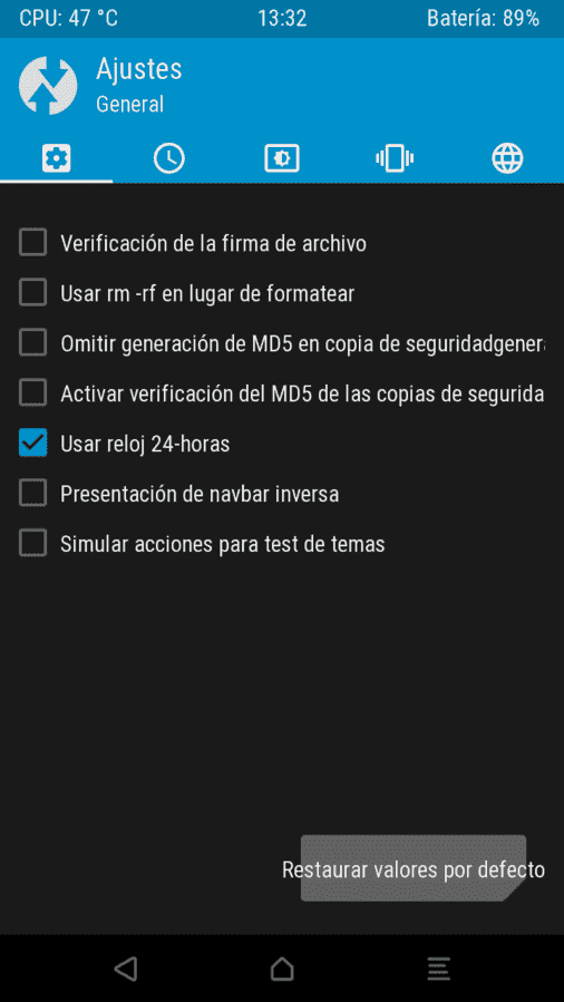

Entrais en Ajustes y en la parte superior derecha hay una bola del mundo, pinchais y os sale una lista de idiomas y seleccionais el que quereis.
