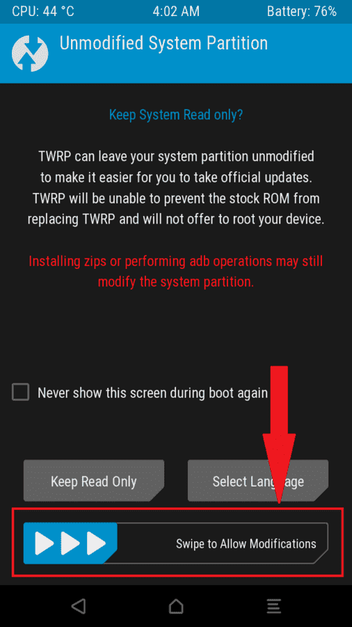

Primer arranque:
Os saldrá una pantalla como esta, donde os pide que le deis permisos para modificar el sistema, debéis deslizar hasta la flecha roja para que los cambios sean efectivos. Yo suelo reiniciar en recovery otra vez para asegurarme de que ya tiene permisos y no me vuelve a salir la misma pantalla.

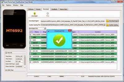

- Con SPFlashtools: os descargáis esta versión: MEGA
Ejecutáis como administrador Flashtools y buscáis el scatter.txt y en la carpeta resultante de descomprimir el pack.
Veréis que hay un montón de particiones pero solo hay 1 seleccionada/pinchada: recovery así se tiene que quedar, no pinchéis ni despinchéis nada.
- Le dais a Download y conectáis el móvil apagado.
- Si todo va bien Flashtools reconocerá el móvil y empezará el flasheo, cuando termine os saldrá un tick verde marcando OK.
