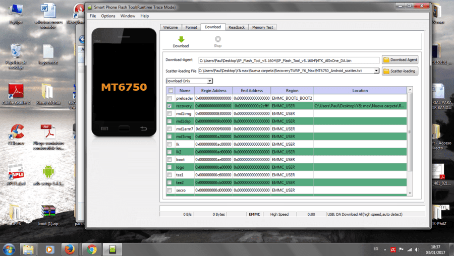

La instalación se debe de efectuar mediante Flashtools. El zip lleva el archivo del recovery y el Scatter para cargarlo con el Flashtools para su instalación:
-Antes de nada, aseguraos que teneis todos los drivers instalados para la instalación del recovery.
-Descargar el zip del recovery TWRP para el Mix Plus.
-Descomprimir el zip.
-Abrir el Flashtools y donde pone Scatter-Loading selecionar el archivo Scatter de la carpeta donde hayais descomprimido el zip.
-Aseguraos que en la pestaña de la opción del flasheo esté en Download Only y que este seleccionado solo recovery en las particiones que se flashean.
Aunque la captura es de otro móvil que tengo, os valdrá de referencia. La única diferencia es que en la imagen del télefono os pondrá la del procesador del Mix Plus: MT6737M:
-OJO: Antes de conectar el móvil al USB para iniciar la instalación, pulsais sobre la flecha verde de arriba a la izquierda, y despues ya conectais el móvil al USB del PC y comenzará la instalación.
En unos pocos segundos finalizará...

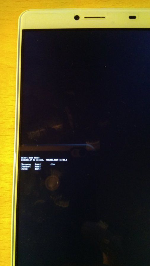

Para entrar en el recovery se ha de hacer lo siguiente:
-Se apretán a la vez power y vol+
-Aparecerá un menú muy pequeño con tres opciones. La manera de moverse por ese menú es con la tecla de Volumen+ se desplaza la flecha por las opciones y con la tecla de Volumen- se confirma la opción. La opción de entrar en el recovery es la primera
Una vez se haya seleccionada la opción, se cargará el TWRP.

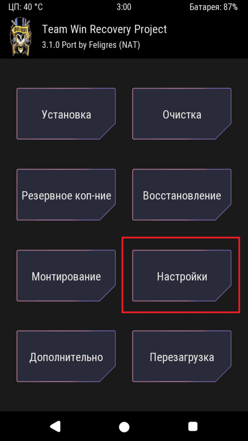

Muy bien....hemos llegado hasta aquí. Ahora hay que poner el TWRP en castellano, ya que arranca por defecto en el idioma de la Madre Rusia. Para ello haremos lo siguiente:

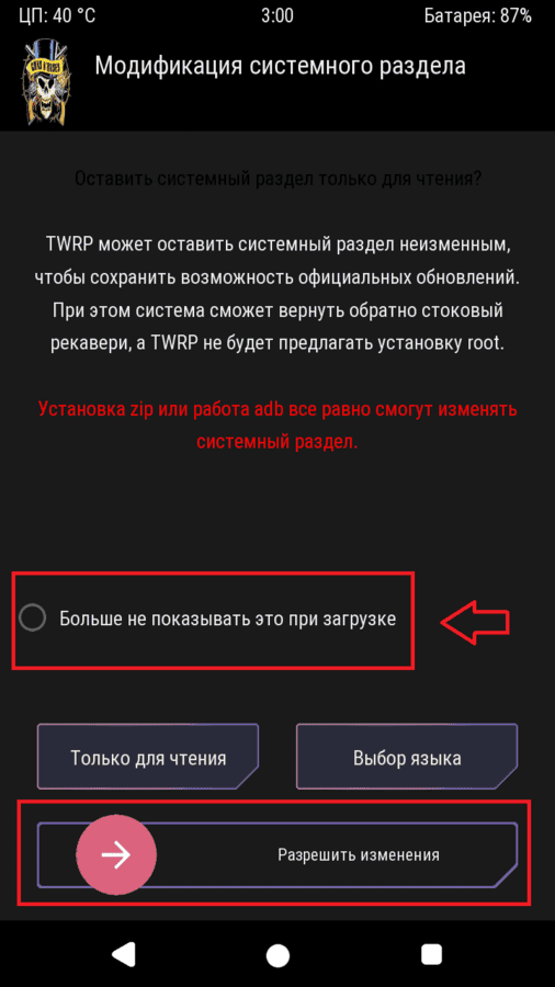

En la primera pantalla pulsamos sobre la opción que aparece (que más o menos quiere decir que no deseamos que aparezca esa pantalla mas), y deslizamos la barra para confirmar:

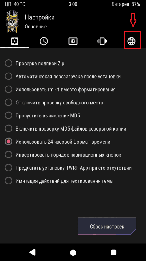

Ahora pulsaremos sobre la opción Ajustes, que es esta:

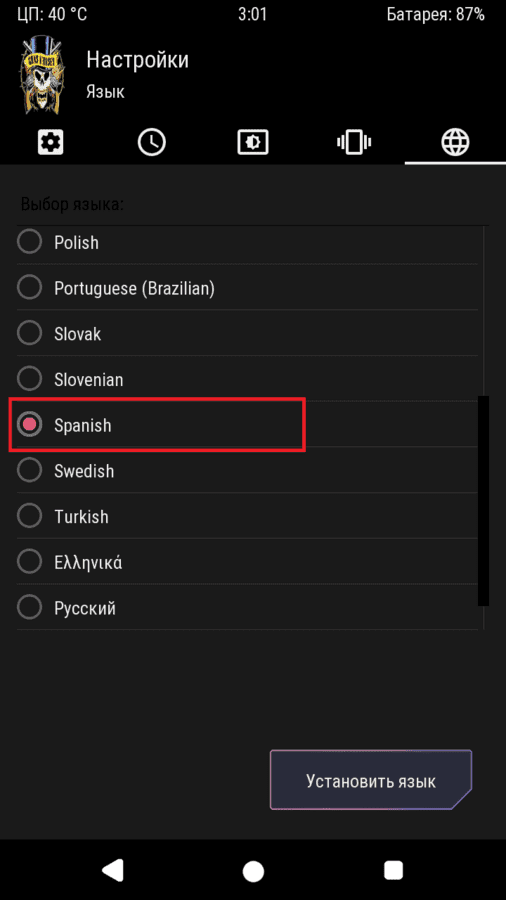

Una vez dentro, pulsaremos sobre el icono de la bola del mundo:
Entonces ya seleccionamos en idioma Spanish

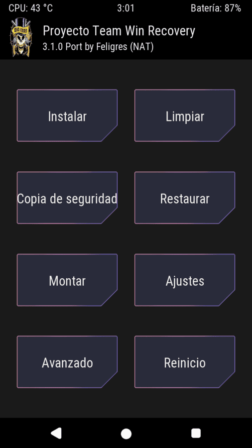

Y ya tendremos nuestro TWRP en nuestro idioma:

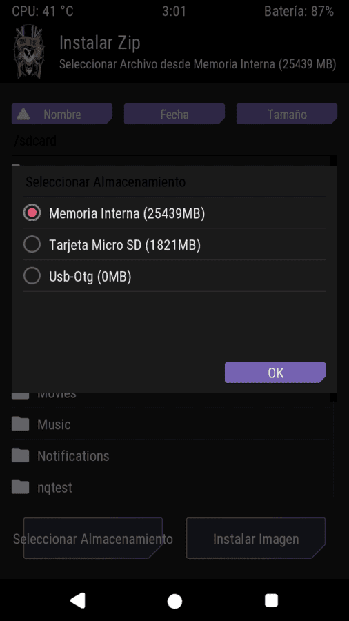

No os olvideís de instalar en este momento el zip del SuperSU o MagiskSU, el que querais. Una vez instalado, podreis reiniciar el móvil.
