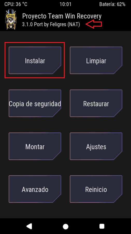

Te he realizado el proceso y sacado capturas para que veas como se hace. Descargate el zip del recovery 3.1.0-1 y lo descomprimes. Yo he metido el archivo recovery.img (el 3.1.0-1) dentro de una carpeta en el PC y la he llamado Recovery 3.1.0-1 y la he copiado en la SD Externa
Entras en el recovery (Como veras en la captura llevo el 3.1.0) y pulsas sobre instalar:

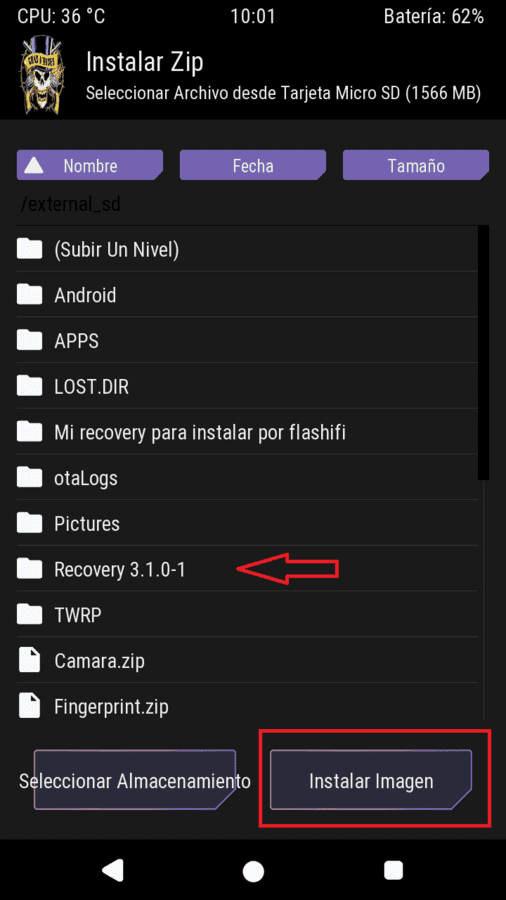

Ahora he seleccionado la SD Externa (veras como me aparece la carpeta Recovery 3.1.0-1) y selecciono Instalar Imagen:

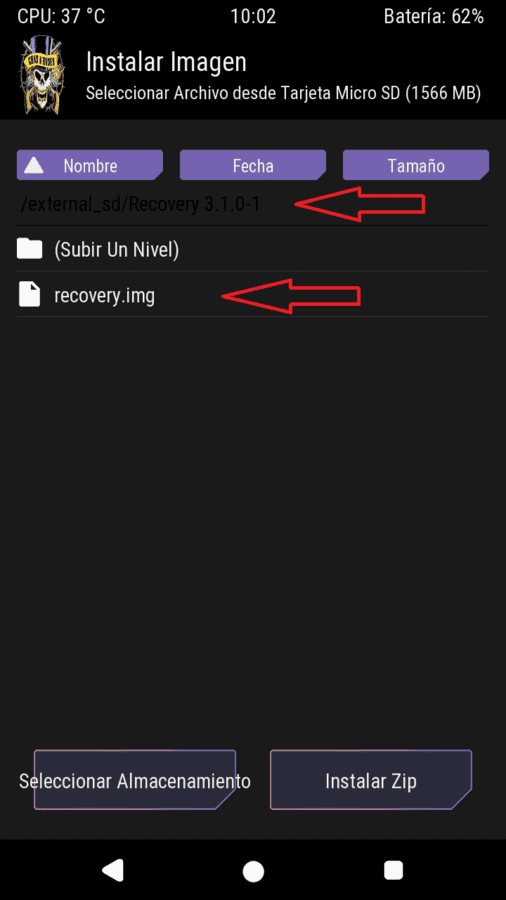

Entro dentro de la carpeta Recovery 3.1.0-1 y veras que esta el archivo recovery.img, y pulso sobre el nombre del archivo:
recovery.img

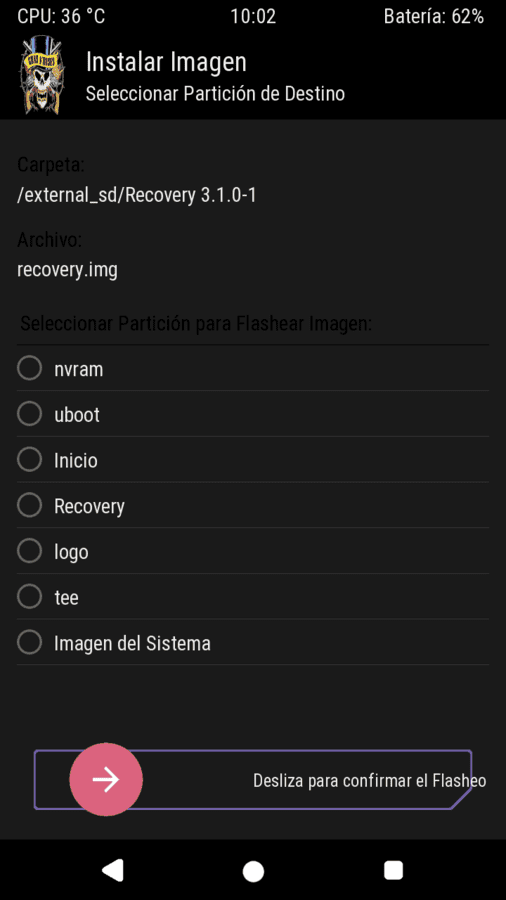

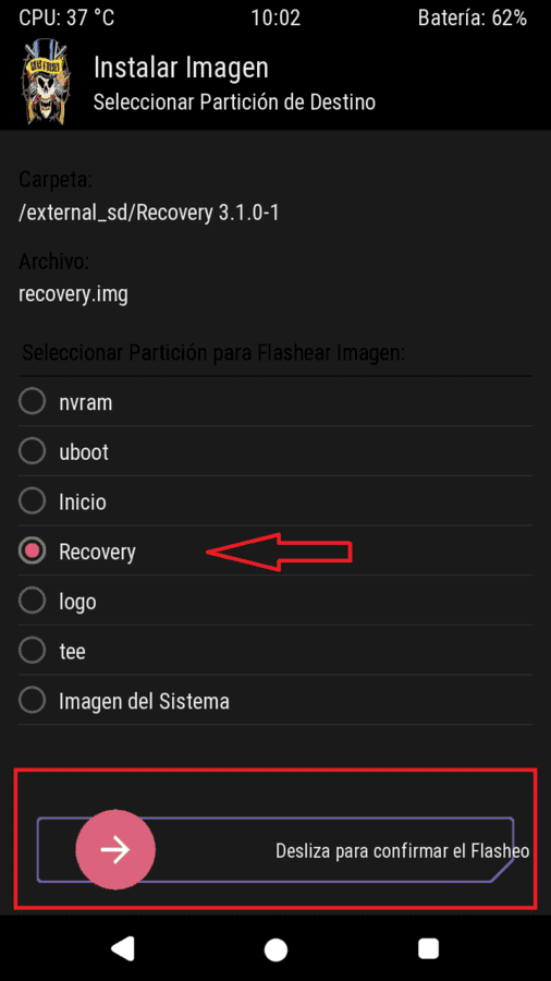

Cuando pulso sobre el archivo, la siguiente pantalla que aparece son las particiones del móvil:
Bien, en esa pantalla has de seleccionar Recovery (muy importante que te cerciores que has pulsado sobre Recovery, ya que el circulito de al lado cambiara de color) y deslizas la parte de abajo para confirmar el flasheo:

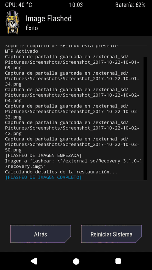

Entonces comenzará a instalar el nuevo recovery 3.1.0-1. Dura unos segundos solamente:

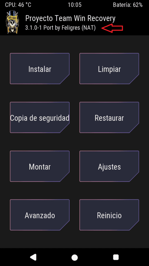

Después pulsa sobre reiniciar sistema. Cuando el sistema se carge y se reinicie, entra en el recovery como lo suelas hacer. Verás que ya te ha cambiado al recovery 3.1.0-1

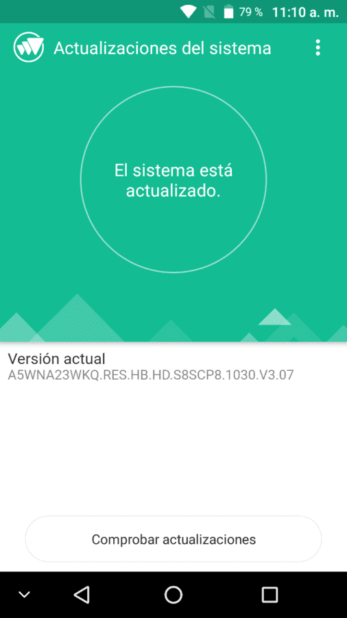

Haber, la actualización que te ha saltado imagino que sera la V3.07
Yo tengo instalada en el Mix Plus la última OTA que creo que ha salido, que es la V3.07 como ves en la captura.
Te puedo decir que he intentado instalarla de mil maneras, incluso teniendo el TWRP y el SuperSU instalado o poniendo el recovery stock, y simplemente lo que hace es no instalar la OTA, (ya que detecta el root al móvil) pero siempre. he reiniciado el terminal, a arrancado tal y como lo tenía....eso te lo puedo asegurar.
