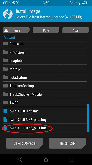

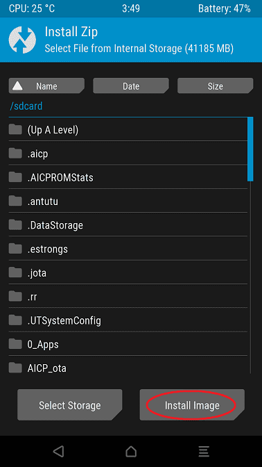

Si ya tenéis el bootloader abierto y TWRP, podéis hacerlo desde el TWRP que tenéis ahora (viejo). Para ello basta con descargar el TWRP nuevo en la SD interna del móvil. Después reiniciáis con el TWRP viejo y bastará con seguir la secuencia de las imágenes:
