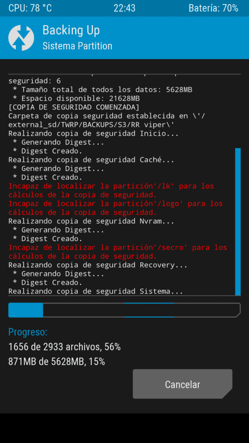

Al hacer un backup me salió ésto

Las lineas rojas que yo puse son porque no hace backup del logo.bin y otra partición...

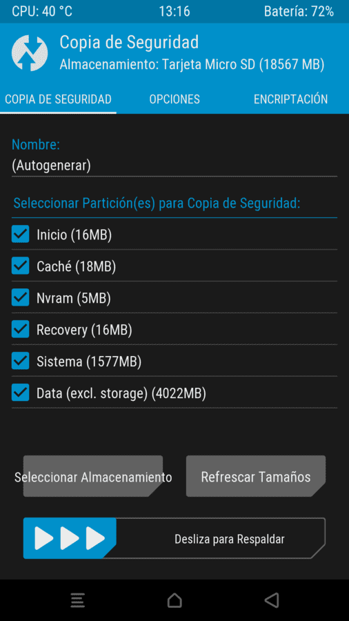

Sólo las hace de éstas
Si hace y recupera backup de las particiones que señalas, fundamentalmente de boot. system y data, ya vale. Y instala los zips, claro.
Yo pensaba que sus compatriotas eran tan FanSylar como nosotros :tearsofjoy:. Ya se sabe que nadie es profeta en su tierra :tearsofjoy::tearsofjoy:
