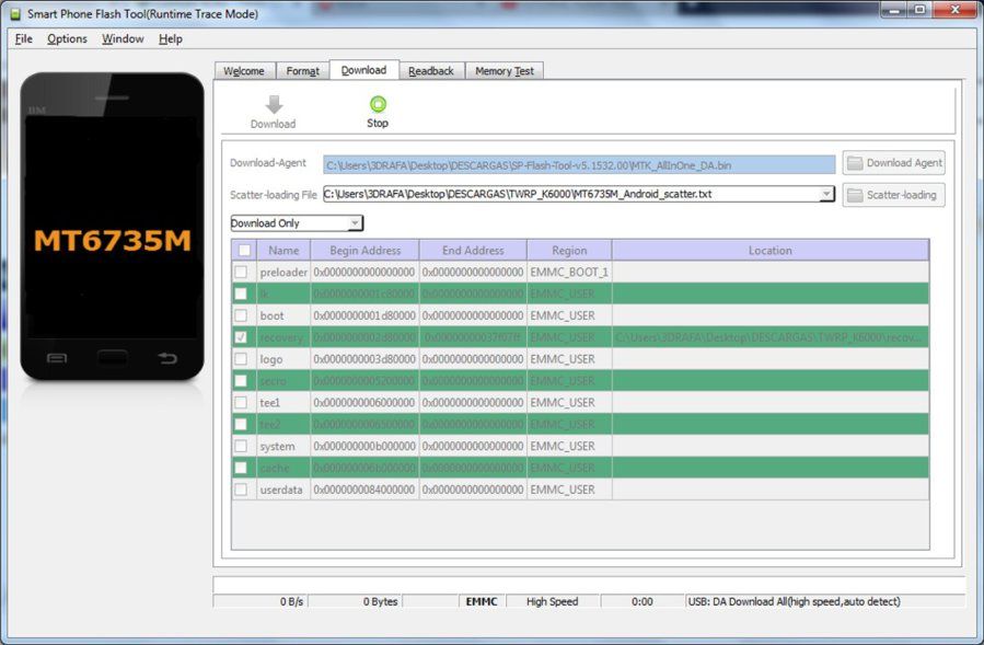

Un zip con su scatter incluido para la instalacion de este TWRP
para asi poder instalar superSU o Roms modificadas.

Usa flashtools ya que le incluyo el scatter para ser mas sencillo
Pero en el flastool tengo que tener encendido el telefono?.
El archivo que lo tengo que descomprimir?. Lo he descomprimido y al intentar seleccionarlo con flashtool no lo reconoce para poder elegirlo,
