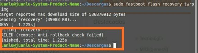

Pues lo dicho antes. Por qué tu necesitas te el dummy y Antonio no?
Cuál es la diferencia? ARB 4 tenéis los dos.
Ni idea, el caso es que así lo dice la terminal, mira.
