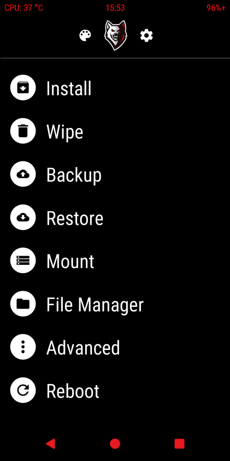

Ya está puesto el recovery, tuve que flashear dummy.img y después el twrp. Ya volví a instalar la imagen desde el mismo recovery y parece que todo está en orden. Bufff hacia casi un año que no tocaba un pc para estos menesteres. Una vez que lo haces es como cagar en un bote,Es que el problema estaba en saber diferenciar cuándo iba a ser necesario y cuándo no
Exacto, ya está todo correcto.Sí ... Si te da el error... Te toca dummi
A ver si me aclaro, el twrp de @Guaiyihu (que manda cojones el nombre). Hay que meterle una vez tengas la Miui Pie instalada, es así??No da error, hombre.
Mira
Pero debes estar en Miui Pie
Pues lo dicho antes. Por qué tu necesitas te el dummy y Antonio no?Ya está puesto el recovery, tuve que flashear dummy.img y después el twrp. Ya volví a instalar la imagen desde el mismo recovery y parece que todo está en orden. Bufff hacia casi un año que no tocaba un pc para estos menesteres. Una vez que lo haces es como cagar en un bote,![]()
