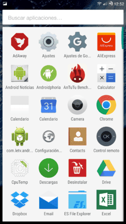

Un 10 compañero!!
Podrías adjuntar alguna captura de pantalla, así quedaría redondo.

Trae mejoras. Todo lo chino borrado, google launcher, root, y algunas optimizaciones
