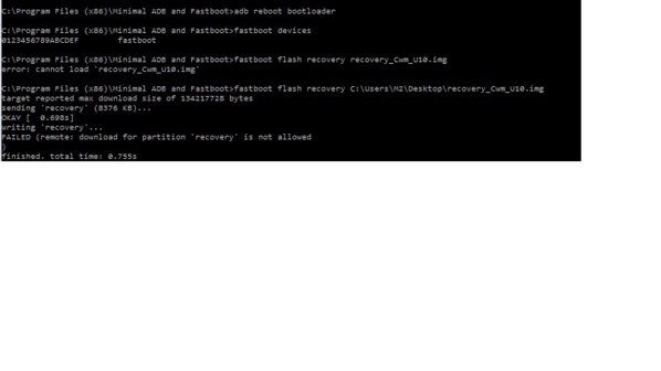

Buenas a todos, esto esta genial, pero .... o soy muy torpe o esto no a de ninguna de las maneras, cual seria la manera idonea de procedes? descargo el Recovery, accedo a adb, reinicio en bootloader y procedo a flashear y .... en pantalla me sale ....
Donde cometi el error? k es lo k esta mal? Gracias
tienes mal la ruta,es decir no tiene el C:/user/progamas/...asi de carpeta en carpeta ,asta llegar a lo que quieras.
Puedes hacerlo simplemente con poner fastboot flash recovery y arrastando el recovery a la ventana del terminal, pinchando con el botón izquierdo.
También serviría ponerte en la carpeta de donde tienes el recovery ,manteniendo mayúsculas y botón derecho del del ratón y ,pincha en abrir una ventana de comandos aquí (asi ya tienes la ruta)y pones fastboot flash recovery y el nombre de tu recovery.

Te lo agradezco, aunque ya había probado con fastboot y dice "download for partition 'recovery' is not allowed". Al final con el SP Flash Tools conseguí aparentemente flashearlo, pero al intentar reiniciar en recovery aparece la típica pantalla del androide muerto, así que ya no se me ocurre por donde tirar.
Ya te dije como ,que eso es porque tienes la ruta mal.
Pon el recovery en una carpeta,pulsa en la carpeta con el botón izquierdo del ratón y la tecla de mayúsculas.
Elige abrir ventana de comandos aquí y entonces instala el recovery con el comando.
