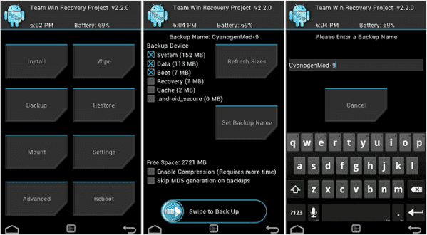

  • Por aquí os dejo el TWRP para el Zenfone 2 solo probado en la versión ZE551ML​
Vamos a necesitar
PASO 1: INSTALAR ABD y FASTBOOT
-RECOVERY Descarga:MEGA
-La herramienta de adb y fastboot drivers:
Instala ADB, Fasboot y drivers Android para Windows en tan sólo 15 segundos
y​
[TOOL]Minimal ADB and Fastboot [8-28-15]
dale a siguiente y te pregunta si quieres crear un icono en la pantalla dile que si.
se abrirá pero de momento cierralo no lo necesitamos.
PASO 2:Instalación
A- conectar el móvil encendido a el pc ,con el modo depuración usb abierto y si sale esta ventana durante el proceso ,darle a permitir y a aceptar
B-Abrimos la ventana de comandos de windows y comprobamos que el terminal esta conectado vía adb.
Para ello escribimos: adb devices le damos a ENTER si sale una serie de números estará bien
y escribir esto: adb reboot bootloader,comprobamos que el terminal esta conectado vía fastboot ,con fastboot devices (como en la imagen, nos detectara el dispositivo)
C.- A continuación escribimos (respetando espacios): "fastboot flash recovery "(sin comillas y terminado en espacio) y arrastramos hasta la ventana de comando el recovery descargado para que coja la ruta.
D.- Pulsamos ENTER y el recovery se flasheara en el terminal, nos aparecera lo siguiente:
E.-Reiniciamos y ya tendremos el recovery instalado,Para entrar con vol+ y vol - elegimos la ventana donde pone recovery y con power seleccionamos para entrar.
Para rootear solo tenéis que instalar el supersu:https://mega.nz/#!2M5HAbDD!PMEh8VhRI4Fg3q4TaP1-N8oS2SvtM79WnAzR19B8Raw
Lo descargáis y lo metéis en el teléfono,arrancais en modo recovery apretando a la vez power y vol+ cuando vibre solo apretar vol+. elegir la ruta donde lo tenemos metido el zip e instalar.
Para instalar Gapps 5.0:
Bajar de esta pajina la variante que nos interese,teneis desde la versión completa hasta la mas simple(solo play store)
http://www.androidrootz.com/2015/03/download-android-50x-lollipop-gapps.HTML
La forma de instalación es la misma que para el supersu:
