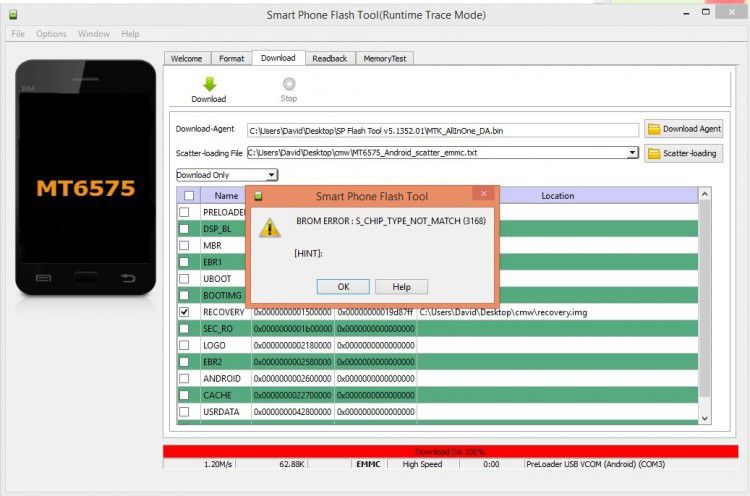

Hola, he comprado este telefono para hacer deporte e ir a pla playa y demas...y al instalar el recovery me sale este fallo :

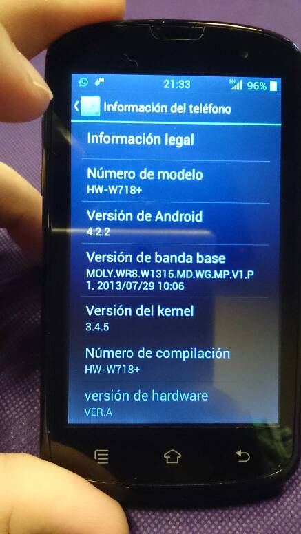

He probado tanto aquí como con el otro modelo pero nada, aqui pongo la inf del.mio:
@Dewiso, lo siento pero como comprenderás sin tener tu versión del Haier (completamente diferente en lo que a firmware se refiere) difícilmente te vamos a poder ayudar en este hilo. Tendrás más posibilidades planteando tus dudas en el otro hilo que te indicaba. Suerte :smile:

A ver, solo un comentario y una sugerencia basándome en tus pantallazos porque más no puedo hacer sin tener ese móvil:
1) En el pantallazo del error de FlashTool veo que el scatter que carga es MT6575, así que seguro que ese no te puede funcionar puesto que has confirmado que tienes la versión W718J del Haier.

Gracias por la ayuda e información pero nada de nada he probado la rom pero no arranca aunque si he conseguido ponerle CMW.
