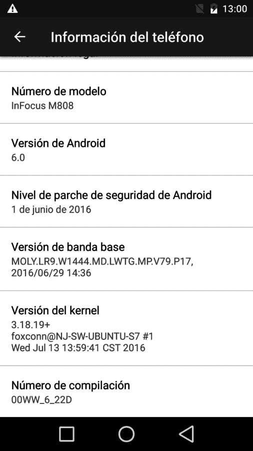

RECOVERY Twrp + root infocus m560 ( corregido 18/04/2016)para 5.1.1
Os dejo la ultima versión de la Stock 6.0. Es la versión de Taiwán pero la he adaptado para que arranque en multilenguaje.
No es Root y trae todas las Gapps. No viene con la carpeta de fondos.
Actualización del Modem.
Se instala por medio de flashtool, yo lo he realizado con la opción de "Donwload", ya que vengo de 6.0, si lo haceis desde 5.1 tendréis que hacerlo con "Upgrade".

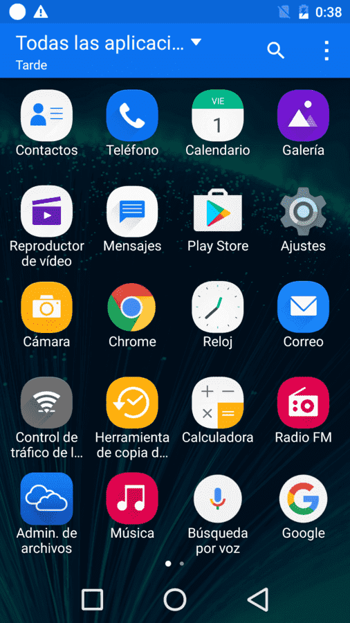

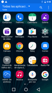

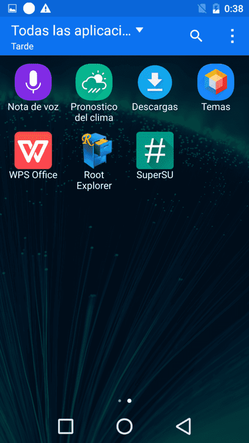

Archivo para Litear Rom
Tomando de base un archivo de un usuario de 4pda, lo he modificado y adaptado a esta Rom para litearla un poco.
El archivo se instala por recovery, una vez instalado reiniciaremos el dispositivo y tardara un poco en arrancar.
Una vez arrancado tendremos las aplicaciones que os pongo en las capturas ( menos el root y el Root explorer). También elimina el sonido de enfoque de la cámara y añade un archivo CDA reducido.
