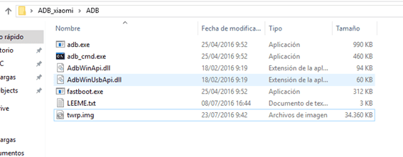

Has creado una carpeta en escritorio llamada ADB que debe contener los archivos necesarios para instalar el TWRP por adb
Has descargado el TWRP correspondiente a tu terminal y lo has metido dentro de tu carpeta ADB que hemos comentado (recuerda que puedes renombrar el TWRP "comoquieras.img"
ejecutas adb_cmd y se abre una ventana de comandos.

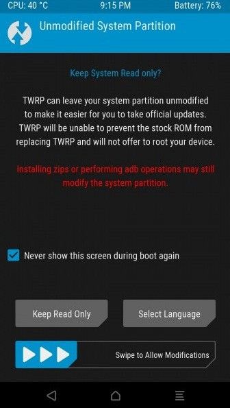

Una vez en la pantalla del recovery TWRP marcas la casilla de no volver a mostrar el mensaje y cambias el lenguaje (español, ingles)
Es posible que nos aparezca introducir contraseña,esto es un error común pulsamos en cancelar, en la parte de abajo nos aparece para deslizar "Swipe to Allow Modifications" deslizamos
