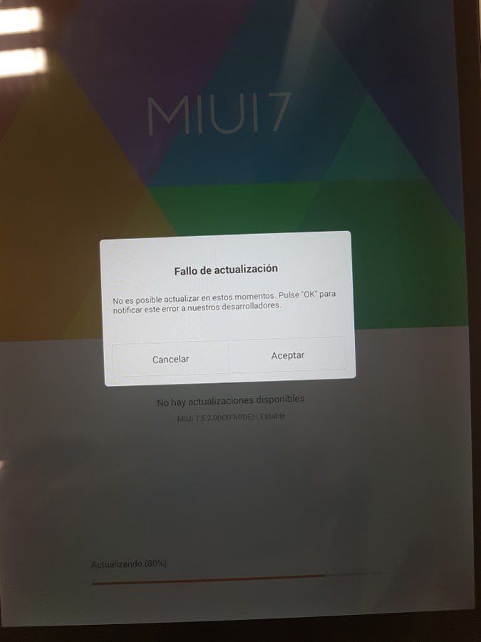

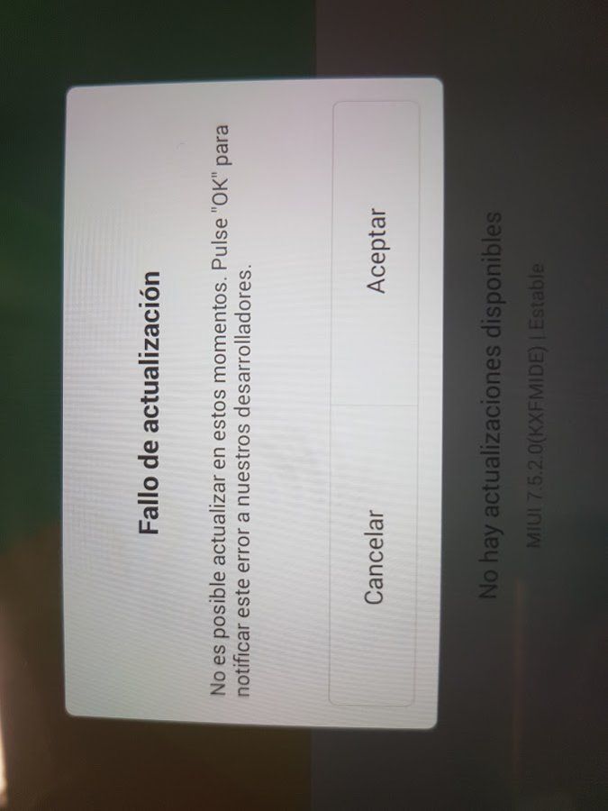

[DOUBLEPOST=1496162383][/DOUBLEPOST]Que puedo hacer??

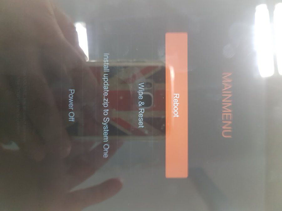

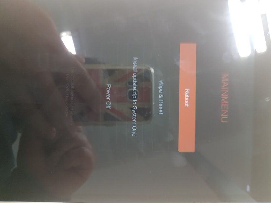

y si entro en recovery me sale esto.
Tengo un mi recovery 2.0.1

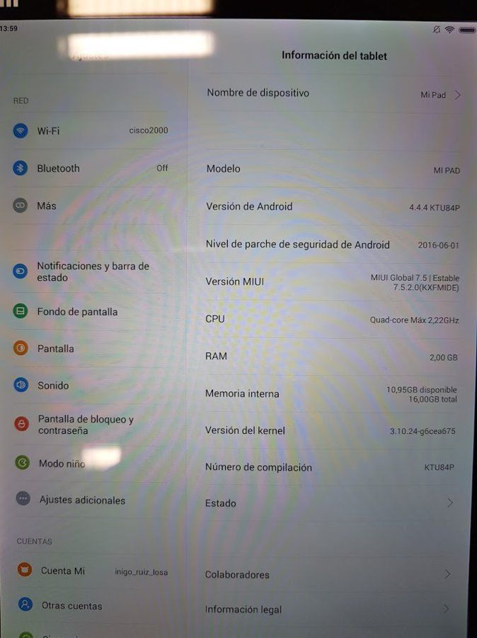

El problema que veo yo es q tú tienes la Global estable y la que quieres poner es la de eu. Eso lo hice yo cuando me llegó la tablet de la conjunta. Puse el TWRP y luego la rom de eu. No recuerdo bien pero creo que seguí los siguientes pasos
TUTORIAL - TWRP 3.0.0-0 para la MiPad
TUTORIAL - Ampliar la partición de ROM del sistema a 1.29 GB paso a paso
De todos modos echa un vistazo completo por el foro, yo lo hice y no tuve ningún problema
A ver si algún otro compañero te indica algo más
La mi tablet es de la conjunta y quiero cambiarle la rom porque hay cosas que no me deja instalar ya que tiene la 4.4.4 y no actualiza a nada.
La mía también, pero sigue en 4.4 aunque tengo la rom de eu estable de MIUI 8
