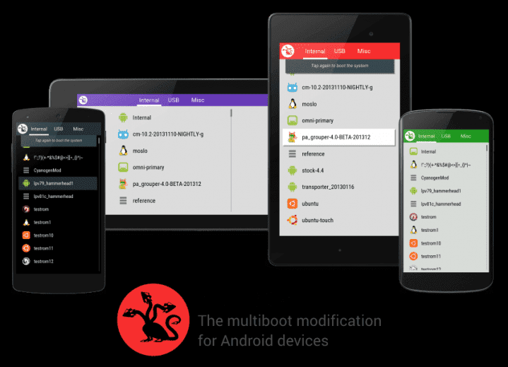

Lo confieso, me daba pereza probar CM12 en la MiPad. De solo pensar en backups, volver a instalar todo de nuevo y demás cosas que se presentan al cambiar la rom, simplemente lo deje pasar.
Pero el otro día me encontré por casualidad un hilo muy interesante y me decidí a probar. La verdad todo resulto muy sencillo y en este momento ya tengo la rom instalada y funcionando. Para ello solo debemos descargar e instalar el boot-kexec, luego el multirom-20170119-v33 y si no teníamos previamente el TWRP podemos elegir ente la versión 2.8.7 o la 3.0.0 (esta ultima es la que tenia previamente así que no realice el cambio).
Como nota adicional, ya no es necesario eliminar el boot.img después de instalar cualquier rom por esta vía. También volví a meter la BDITA para probar y esta vez el Wi-Fi me funciono a la primera sin problema, tal vez el fallo radicaba en alguna incompatibilidad con la versión anterior del MultiROM.

Te digo más o menos:
En la Tablet ya tenía un TWRP, desde ahí instalé el multirom_mocha, después desde el propio TWRP(te vale si tienes CWM también) el TWRP v3 multirom, al hacerlo reiniciar->recovery. Y ya el boot.
Después ya desde multirom metí la rom CM, sin perder la que ya tenía.(Ojo con el espacio que tengas ocupado xD, yo hice espacio).
Como no me salía el menú multirom en el arranque para seleccionar, borré el boot.img que en teoría no hace falta, así que me metí en TWRP y lo que faltaba era inyectar el arranque.
Una vez hecho ya salía el menú pero la CM terminaba en crash al intentar arrancar y lo que lo solucionó fue que tenía que flashear las gapps.
Así que desde recovery: Multirom_mocha.zip y TWRP v3 multirom, reiniciar->recovery
Después boot_exec
Desde multirom flashear(en mi caso como secundaria) la nueva ROM, en nuestro caso CM y al seleccionarla debes elegir flashear zip, e instalas las gapps.
Inyectas el arranque y listo.
