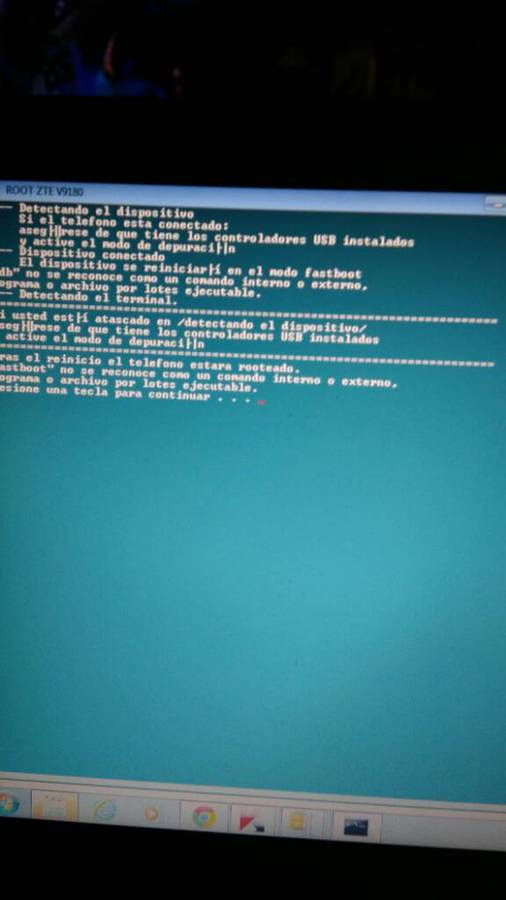

Ejecuto el programa pero mi telefono no entra en fastboot. he probado con los drivers del tutorial, con los del propio telefono y con los de pdanet. y nada .
siempre me aparece esta pantalla;
a ver si sabeis que estoy haciendo mal.

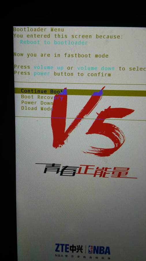

Pues eso, cuando lo conecto al pc con el programa de rootear/ cambiar recoveri me entra en modo fastboot con este menú

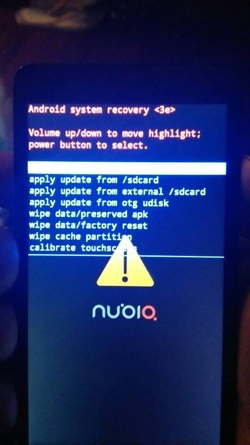

Y no se como seguir. Si elijo alguna opción y luego intento entrar en el recoveri me sale éste
Que entiendo que es el de nubia y no me sirve para instalar custom roms .
