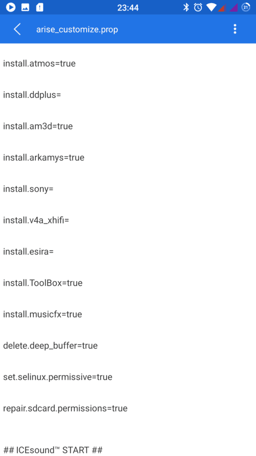

"Esta forma de instalar ha cambiado con el nuevo Arise Swansong......
Ahora hay dos formas de instalar el mod (el ultimo es el Deuteronomy 2.89-1) una es con Aroma y otra NonAroma......
La Aroma se instala desde TWRP, parece que no va, pero yo con combinación de volumen + y power..... Y volumen- para moverme lo conseguí....
Con la versión NonAroma es mas lío.....

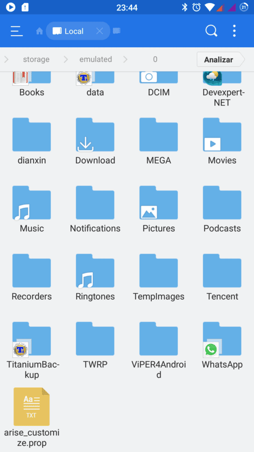

Tienes que meterte en un archivo que te crea.....
El arise-customize
Y cambiar los valores que quieres instalar y poner" true" después del signo =
Si no haces esto no instala nada........
El problema es que no sabemos qué instalar.....
Y se hace un mod..... Complejo....
Ahora es mas lío.....
Si alguien pilla la mejor forma que lo ponga"
Yo lo hice en 2 oportunidades, pero me costó mucho, puedes probarlo, yo pruebo todo lo que encuentro jajajaja, pero recuerda tener siempre un backup guardado.
