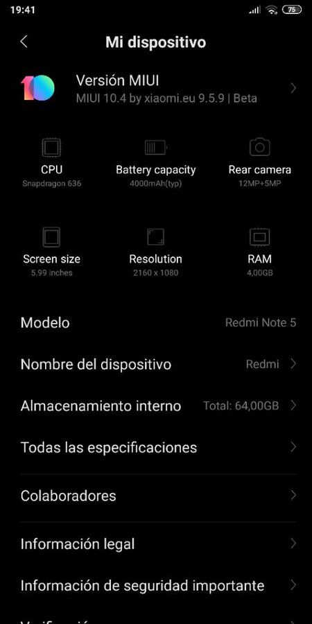

Siguiendo la sabia recomendación de @antonioantuan estoy en la xiaomi.eu pie 9.5.9. Me quedaré una semanita al menos. Ya ni me acordaba de lo toca huevos que puede ser una ROM Miui
Ahora bien, la ROM es buena, hay que decirlo. Va muy bien.
Ya nos pasamos al FW del futuro
Es la 9.5.9 por la OTA que se actualizo.desde la que hablamos en este hilo.
