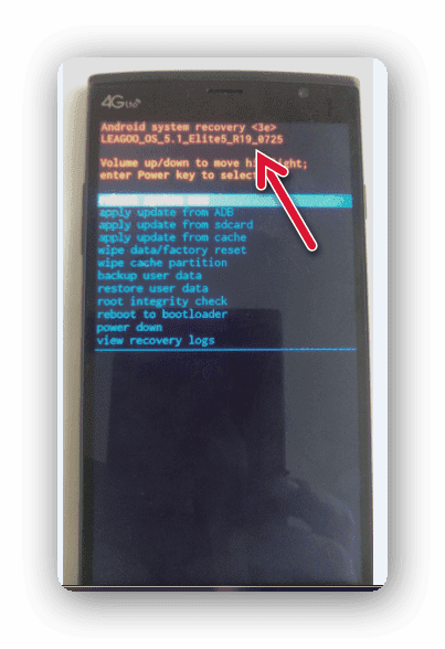

Cuando tengas instalado los drivers me a visas y seguimos, lo de bajar la Rom en tu foro te dicen que lo puedes bajar de la página Needrom, pero entra en el Recovery y mira la información que ahí te da, te lo comento por que hay que poner la versión correcta, ya que si pones una versión más avanzada o muy anterior a la que te llego, el móvil se queda brickeado.
Te mando una imagen de donde veras la información, de mi modelo.
