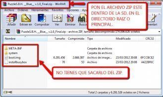

Esto es lo que te tiene cuando descargas el archivo(mira donde te lo descarga) y en el directorio principal de la sd cuando lo pases ahi: PuzzleS.B.H. __Blue__ v.1.0_Final.zip.
El archivo no lo tienes que descomprimir para nada, lo copias tal cual en el directorio principal de la sd.
Dime como haces para intentar cargar la rom, porque para mi o bien no tienes la rom puzzle en la sd o bien no estas siguiendo los pasos detallados usando el recovery de linerty. Porque no será que no has instalado el recovery de linerty?
