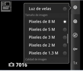

REspecto a la cámara, si que está modificado, esta a 8 Mpx interpolados. Lo que ocurre que se me olvidó añadirlo en las mejoras cuando lo escribí y hace un rato lo he añadido. Y ahora leo este mensaje.
Cuando entres en la cámara, te vas a al primer icono de arriba, pinchas y vas bajando por el menu hasta tamaño de imagen, viene predeterminada 3 Mpx, y seleccionas 5 u 8 Mpx:
