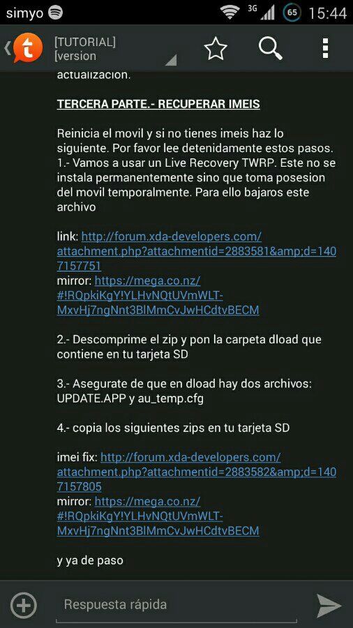

Tienes dos opciones, devolverlo o arreglarlo. Hazle foto y pide un refund o.un descuento.
Para arreglar tienes que aplicar el imei fix del tutorial 3. Solo el imei fix

I understand you your may use it for a vendor discount. Take captures.
For fixing apply the imei fix at tutorial 3
