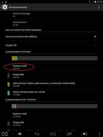

Muy buenas Compis, Tengo una Teclast T98 (C6R3) al final me lié y como me gusta Trastear bastante os pongo un Video-tutorial de como hice la Partición en Teclast T98 (C6R3)
Decir que viene de AQUI... y dar el Agradecimiento a hocuspocus69 (decir que el traductor en ingles va de pena )...os comento que Yo hice un Backup de la Rom Original ya instalado el Recovery TWRP y SuperSu (root)...asi si tienes que volver atrás te lo deja como lo tenias la ultima vez y así no volver a instalar Todo...(esto os lo digo porque al final del Tutorial os comentare lo que hice después y no pude grabar)....Yo le puse la ampliación de 6gb (yo creo que ya es bastante) os dejo la imagen...

Bueno como os decía, cuando tenia todo me faltaron cosas por grabar...y quise empezar de nuevo, La verdad que decir el Conejo con paraguas que sale no me gusta nada ... y encima no haría bien los respectivos Wipes y me salia alguno duplicado...... entonces fue cuando desde Recovery (TWRP) decidí volver a restaurar el Backup completo que tenia (con todo Root, Recovery, Apps)...y cual es mi Sorpresa que cuando arranque de Nuevo, claro esta la presentación de entrada de serie... (me gusta mas) vamos sin el Dichoso "Conejito con paraguas" y todo como lo tenia ( todo Root, Recovery, Apps)...la partición seguía teniendo la Particion de 6GB ..
Bueno Compis espero sea de buena Ayuda....(y no os cortéis en dar las Gracias es broma ) .....un Saludo a Todos
