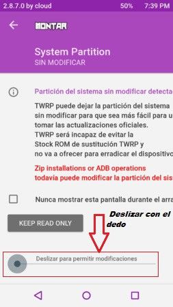

    En el Vídeo no sale pero cuando se Reinicia el recovery por Primera vez tenéis que hacer esto
    33.
    cuando reiniciéis suele pedir que instaléis el SuperSu (No hacer caso)
    34.
    le dais a No Instalar o si queréis volver al Principio (instalar, backup, etc....) a la flecha de arriba y LISTO.....

                  Pedazo de tutorial!!!! ya lo tengo en español, pero ahora cuando lo quiero reiniciar, despues de haber hecho lo de la hora,como dice el tuto, se me sigue quedando frito...
                  Alguna ayudita???

                  Mira la primera imagen tienes que deslizar y ya esta.......(eso no esta en el video)...mira arriba donde pongo fotos y leelo

                        Hola Flaix.365 el tutorial es genial.Me puse a ello y cargue al movil la que esta en Español, la instale y me puse hacer el backup, aunque estaba al 93% decia completado..ahora mismo esta con Swipe right to Unlock, le paso el dedo suave pero nada...
                        El paso uno que no viene el el video, me lo comi.Una pifia mia, se te/os ocurre algo?
                        Mil gracias
                        --- Comentario doble fusionado, 1 Oct 2015 ---
                        Quite la bateria y vuelta a empezar.Vaya susto

                        Eso es normal...cuando arranques la próxima vez el recovery te volverá a salir la pantalla como la 1ª foto (deslizas con el dedo) y seguidamente te saldrá la pantalla del SuperSu (No Instalar) y ya esta no tendrás que sacar mas la batería se te reiniciara Bien...saludos
