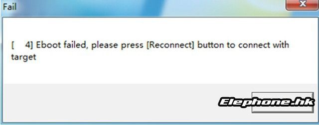

Ahora me estoy peleando porque llevo un buen rato intentando que el MAUI me detecte el movil para hacer el backup del radio frequency pero no hay manera, siempre me salta un error "Eboot failed, please press [reconnect] button to connect to target".
Alguna idea al respecto?

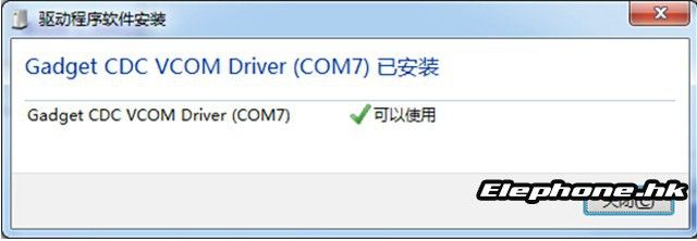

Los drivers en principio los tengo instalados

Si ese error es una mierda. En el tutorial de el radio frecuency de elephone te dicen que si te sale que lo intentes otra vez. Suerte amigo.
=========================possible problems=======================
If you get the following problems, pleasetry again.
=========================possible problems=====================================

Eso habia visto, pero esperaba que alguien hubiese encontrado alguna causa al problema.
Es como la lotería... sigue probando

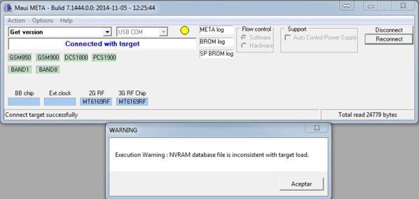

Buenos dias,
SIgo con mis problemas.
Por fin he conseguido que me detecte el movil para hacer el backup de la radio frecuency, pero cuando hago el Action --> Open NVRAM Database y selecciono el archivo "BPLGUInfoCustomAppSrcP_MT6752_S00_MOLY_LR9_W1423_MD_LWTG_MP_V25_P1_1_lwg_n" me da un error de inconsistemcia en database file
