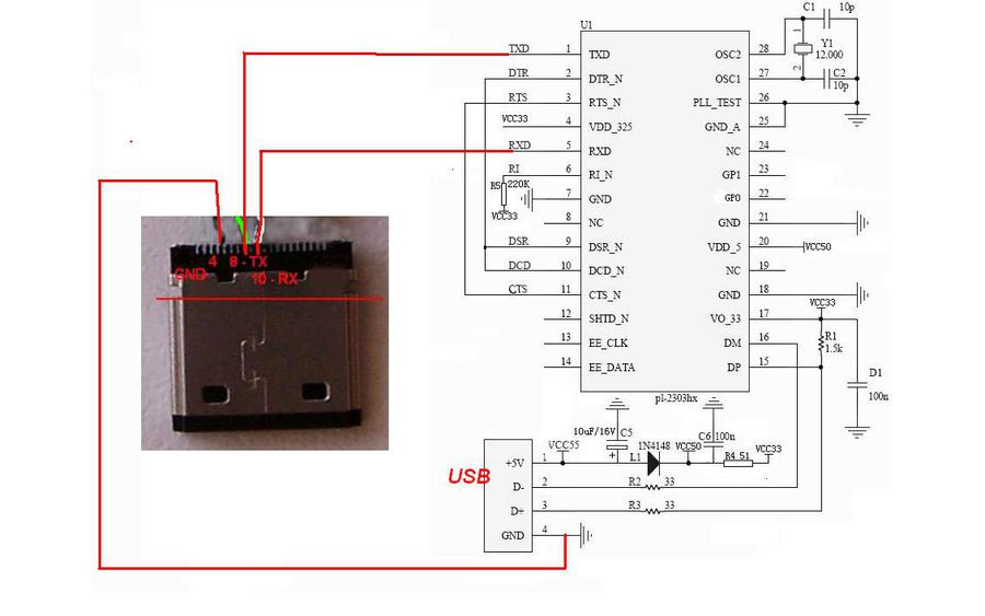

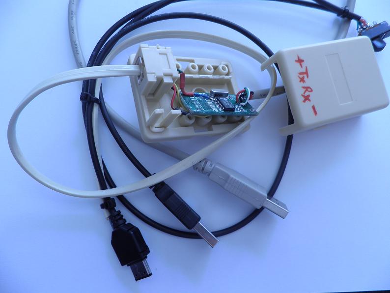

Yo me hice el cable, creo que deje algun manual de como lo hice.
No recuerdo donde lo puse, intentare buscarlo.
Ya lo puse en recuperar Imeis.
https://www.movilesdualsim.com/tema...i-inválidos-causado-por-Factory-Reset/page18
El cable se basa en un controlador PL2303 encargado de simular un puerto serial com, entrada usb salida serial com (TX,RX) y estas conectadas al jack del telefono en las patillas 8 TX 10 RX.
