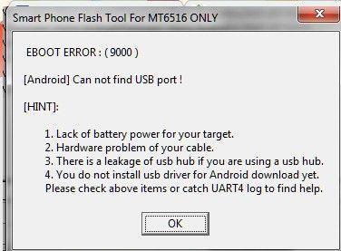

Video Tutorial flasheo paso a paso dual sim android A5000 flash-jpg.1689

coprobado, yo también tenia el problema de los colores invertidos (y no me funcionaba n la camara ni la tv) todo por el flasheo por usb y woala, sustituyendo el unbot y al flashear nomas marcar esa casilla woalá y hasta la tv y la camara me funciono graxias q existe este foro..! y al d arriba...esa imagen me pasaba porq me daba error elfrmware me tube que descargar otro firmware yfunco :blush:
