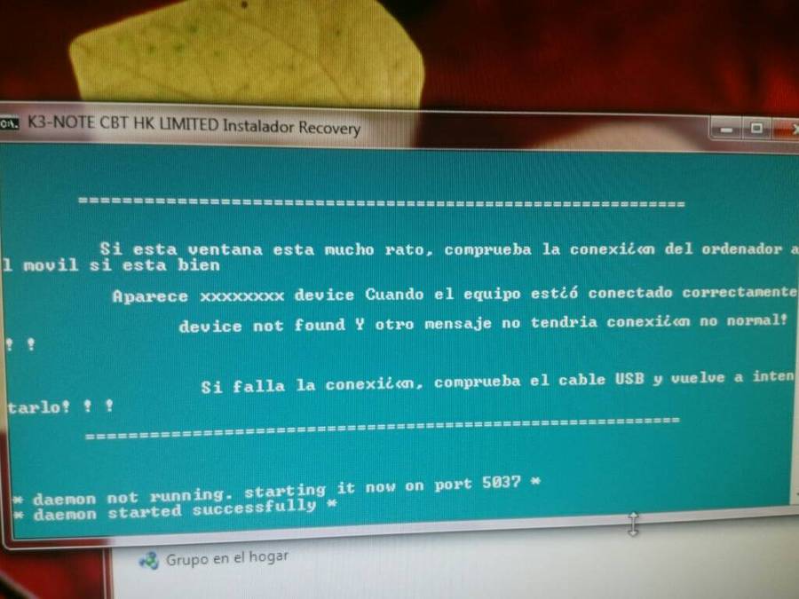

Hola chicos hoy e intentado instalar todo para poder cambiar el recovery y hacerlo root pero e instalado los driver abd y bien pero al conectar el móvil me a dado error de un puerto y claro no esa terminado de instalar bien con lo cual cuando pruebo de cambiar el recovery me da fallo e insataldo también el pdanet pero nada que puedo hacer ? Gracias .

En win10 imposible lo he conseguido instalando un win7 en una maquina virtual en mi xbuntu linux usando virtualbox. y desde la maquina virtual con los drivers adb a funcionado.
Me arranca en el recovery pero al reiniciar se queda en la pantalla que pone lenovo en blanco sobre fondo negro
voy a intentar instalar una rom custom y a ver si desbrikeo.

Yo tengo instalado win 7 pero no hay manera e probado y probado ya entra el solo en modo bootloader y hay se queda muy pero que muy raro la verdad no se que hacer ya. E probado con los todo lo del XDA que dicen en el foro que es para entrar cuando se cierran los puertos o da error y entras por ms2 y me hace lo mismo con los comandos según explican entra en bootloader y hay se queda alguna idea ?
Prueba a instalar los dos drivers que vienen en el pack y a decirle que no busque en win update cuando conigura el driver del telefono.
Ya de hay supongo que fue mi error cuando no encontró el controlador me dio la opción de buscar en Windows update :( pero ya también e instalado los drivers del PDA netA y nada bueno esta noche probare otro rato . Gracias .
Muchas gracias, en Win 7 instalando los dos drivers ha funcionado.

no lo pude hacer anteriormente, despues de reinstalar los drivers y toquetear todo, pude instalar el recovery custom y el super SU como en todos los telefonos que tube
