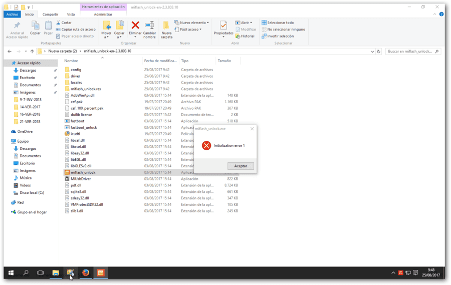

Es problema lo solucioné instalando la extencion GeoProxy para Chrome, se debe seleccionar un proxy chino y tener mucha paciencia porque algunos simplemente no funcionan.
Bajate el mi unlock más actual.
Yo con el del primer post me ocurría igual.
Me bajé el 2.3.803.10 y con ese llego a 99% Aunque luego me da otro error.
Y me dice que debo esperar 59 horas para probar de nuevo.
Esto es un rollo, dan ganas de pasar de historias.
Bueno, acabo de probar tras esperar las horas que me decían y perfecto.
Desbloqueado.
Desbloqueado.
Con que windows lo hiciste?Yo con windows 10 no se ejecuta.
LO descargue de la pagina oficial.He probado con otro,en concreto 1.1.0121.1 y no pasa del 50% y me dice que descargue el ultimo.
A mí al principio me quedaba en el 50% también.
Metí el número de teléfono en el registro de xiaomi y me dió 100% de seguridad de la cuenta (o algo así).
Luego con la última versión de miflash me llegaba al 99%. Y que esperase x horas..
Y al final ok. Todo con w10 y la última ROM global.
Prueba que el miusbdriver te salga ok.
