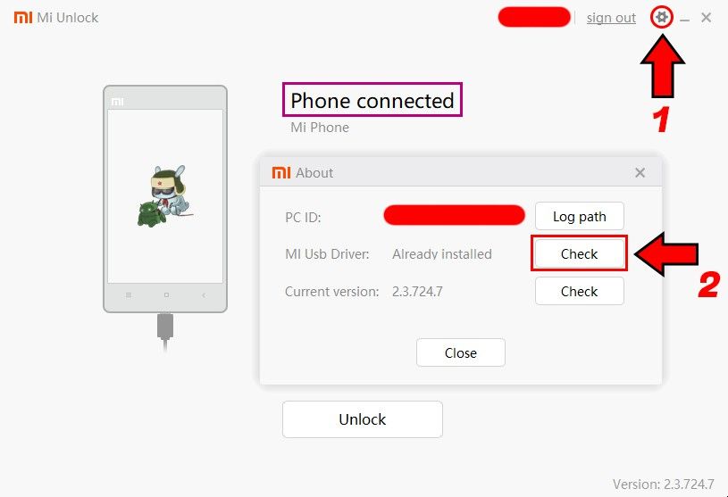

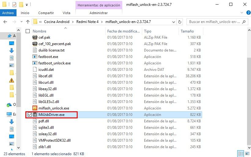

Primero instala como Administrador el driver que viene dentro del Mi Unlock:
Después abre Mi Unlock, conecta en modo Fastboot, pulsa en configuración y haz una comprobación del driver, debe quedar Already installed.

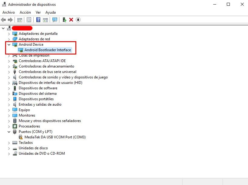

Aqui te dejo como queda el Administrador de Dispositivos:

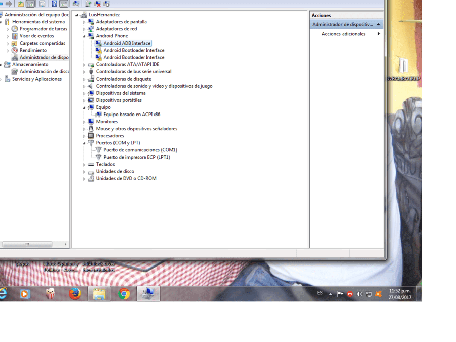

gracias @JDesing

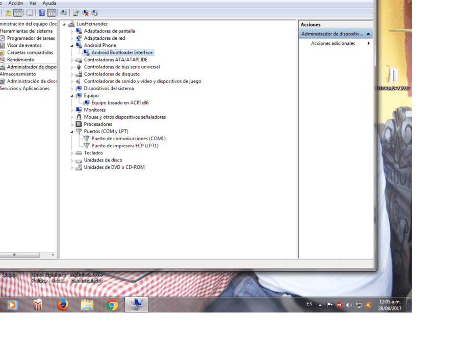

estoy reinstalando drivers como me indicaste
abajo imagen , como queda administrador con el móvil encendido

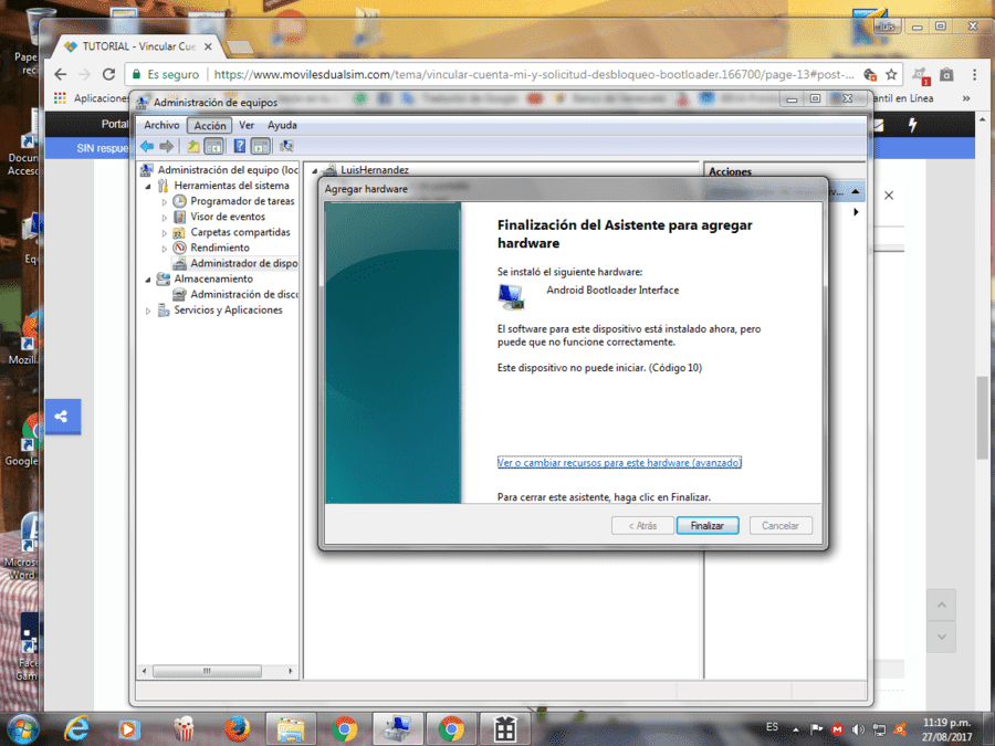

instalo el "andoid Bootloader Interface " y me sale esto

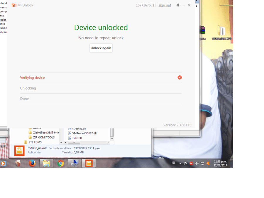

ya el MiUnlock me lo reconoció y me dice que Ya esta Desbloqueado
solo que MiPcSuite no me detecta el Movil

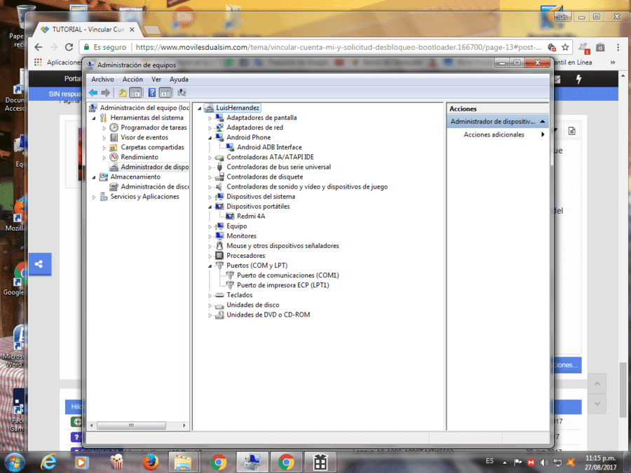

Driver instalado

Conseguido.Era los drivers que no me los cogia.Ahora si,Muchas Gracias a todos.
Fenomenal !!! Ahora a disfrutar de la libertad. :blush:
