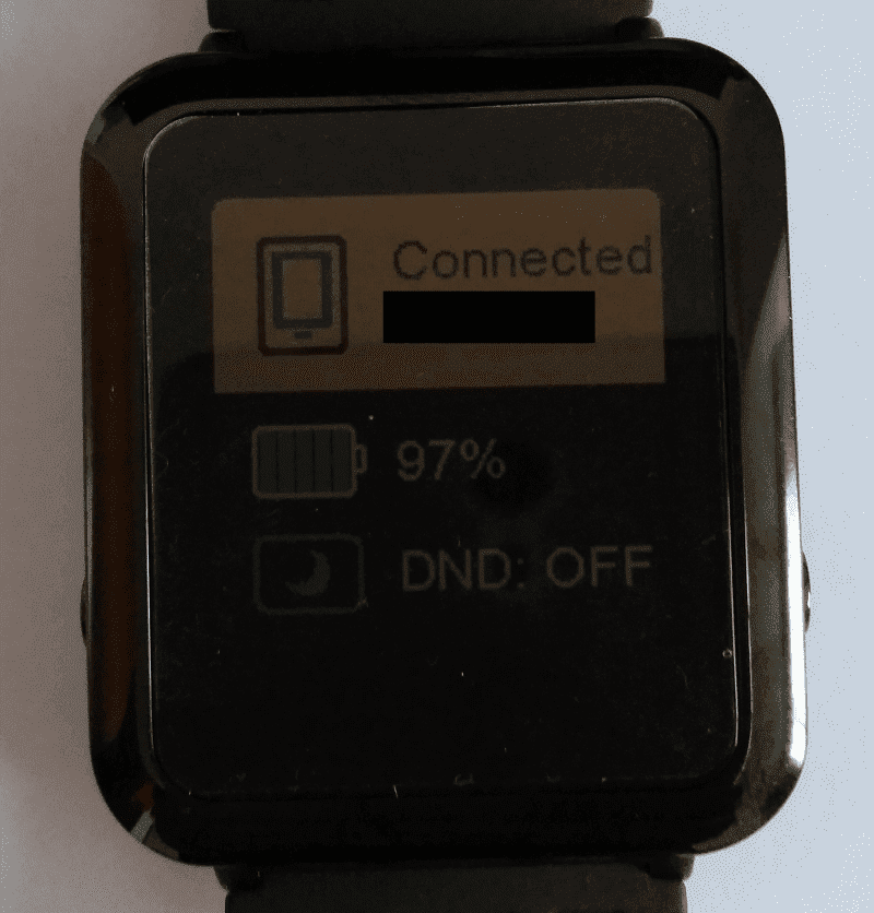

He descubierto algo por casualidad aunque no creo que sea nada relevante : si en la pantalla de la bateria tocas repetidamente la pantalla a la sexta pulsacion en indicador de bateria cambia del % a 'not full' y a la décima pulsacion salen en pantalla un monton de numerajos que creo están relacionados con el GPS... posicion fijada, epo...latitud,longitud...¿? ahora no puedo poner el pantallazo pero podeis comprobarlo

Hay que dar al botón izquierdo para sacar esta pantalla:
Y luego tocar 10 veces la pantalla hasta que salga esta otra:
Los dos borrones negros son el ID de mi reloj y mis coordenadas.
podrias hacer una foto (un par realmente) para ver como salen ambas opciones.
Me refiero a % y 'not full'
