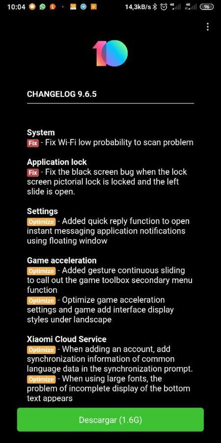

Ayyyy va la hostia!! Me acaba de saltar una actualización OTA . La 9.6.5
1.6GB de peso.
Changelog.
