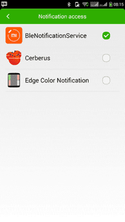

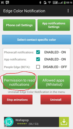

Pues bien, el problema que he tenido hasta hoy es que no era capaz de que funcionaran las notificaciones por no tener el programa MiFit permisos para poder acceder a las notificaciones del teléfono. Parece que es un problema bastante habitual en muchos teléfonos. Buceando en internet he visto que otro usuario ha instalado la aplicación Edge Color Notification de Golgorz de la play y con ella ha podido entrar a activar las notificaciones. Yo tengo la CoolUi instalada en el F2.
Os paso dos capturas de pantalla de cómo he habilitado las notificaciones con el Edge Color Notification.

[DOUBLEPOST=1435565078][/DOUBLEPOST]Hola @jalopezpe, he cambiado de rom, he puesto la coolui v2, pero no me sale la segunda captura.
Como hiciste??
Un saludo y gracias.
[DOUBLEPOST=1435589241][/DOUBLEPOST]Ya lo he conseguido, además con la app de mi band en español. La piel play esta en inglés. Además sin la app edge color.

Lo conseguí!!! Yiiiihaaaaa!!!! Al final me he cabreado y creo que lo he conseguido.
Os explico:
He desinstalado las dos apps, la color edge y la mi band en español, y greenify, porque creo que hibernaba la app color.
He instalado la app oficial mi band, después una que se llama mi band notify free, esta en el play.... Se han conectado, y después el greenify.
Y de momento va muy bien. No se ha desconectado en toda la tarde.
