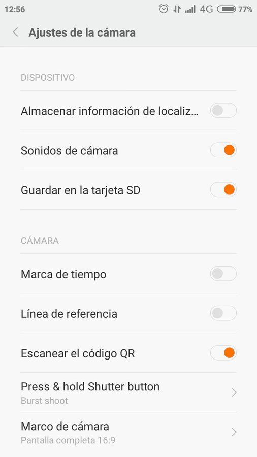

Buenas @Amadeus @guille9191 gracias a vuestra ayuda he podido instalar la rom a la primera siguiendo vuestros pasos para una instalacion limpia. Pero ahora no se me conecta el movil al mismo pc en que con la rom de la tienda se conectaba. Si me aparece seleccionando la conexion fotos, aparece como camara, pero cuando pongo la conexion archivos no me aparecen la sd ni ls interna como si anteriormente. Sabeis a que puede deberse. Otra pregunta que queria haceros es como desactivar la vibracion del teclado de escritura con la rom de la tienda pude hacerlo pero con esta no lo encuentro. Y despuez por ultimo y para no ser pesado. Sabeis si puedo seleccionar la sd externs como slnacenamidnto de las fotos. Aaludos y hracias.

La cámara en ajustes App/cámara.
Gracias @Xancin la depuración USB esta activada, que otro cosa puede ser?. @Amadeus muchas gracias solucionado cámara y vibración. Ahora los drivers estaban instalados pq con la otra rol estaban, con esta secpone a instalarlos pero dice que no los encuentra.
