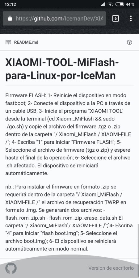

Descargo el archivo del enlace que pones pero no me descarga ningún archivo para la instalación de MiFlash
No hay archivo para instalar la herramienta... Le recuerdo que estamos hablando del entorno Linux.
Tienes que descargar el archivo .tar del sitio GitHub, debes descomprimirlo en tu Home y usar la herramienta como está escrito en el post n.1

No, mi herramienta solo permite instalaciones con un bootloader desbloqueado ...
Debe usar el formato rom qfil ... pero las dificultades son muchas:
1- encuentra la rom en formato qfil
2- conocimiento técnico suficiente para realizar maniobras con qfil rom
¡Lo siento mucho por el incidente!
Por lo que leo en estos dos hilos, funciona con fastboot con bootloader desbloqueado, si está bloqueado hay que arrancarlo en recovery y a mí solo me arranca en fastboot:grin:
