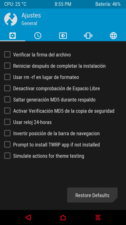

Recovery portado por mí del TWRP 3.0.3-6 para el Blueboo Maya Max colgado en needrom por bunchai. Funciona correctamente el táctil de la pantalla (gracias a Jemmini que logró un recovery funcional 3.0.3 para el Y6 Max), por lo cual ya no es necesario utilizar un ratón a traves de OTG para hacer funcionar el recovery.
Ahora disponemos, gracias a esto, de un recovery totalmente funcional 3.0.3-6

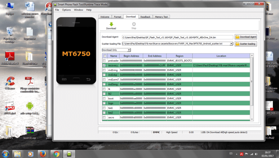

En caso de NO ser root, debeis de instalar el recovery con el Flashtools. Una vez instalado el recovery, debeis de instalar si o si el zip del SuperSU para que se parchee el boot y que el móvil no quede en bootlop. Una vez instalado el zip del SuperSu, ya podeis reiniciar el terminal.
Descargar el recovery y descomprimir el archivo. El zip lleva el archivo del recovery y el archivo Scatter necesario para su instalación.
-Antes de nada, aseguraos que teneis todos los drivers instalados para la instalación del recovery.
-Abrir el Flashtools y donde pone Scatter-Loading selecionar el archivo Scatter de la carpeta donde hayais descomprimido el zip.
-Aseguraos que en la pestaña de la opción del flasheo esté en Download Only y que este seleccionado solo recovery en las particiones que se flashean.
Mas menos tal que así:
-Antes de conectar el móvil al USB para iniciar la instalación, pulsais sobre la flecha verde de arriba a la izquierda, y despues ya conectais el móvil al USB del PC y comenzará la instalación.
En unos pocos segundos finalizará...

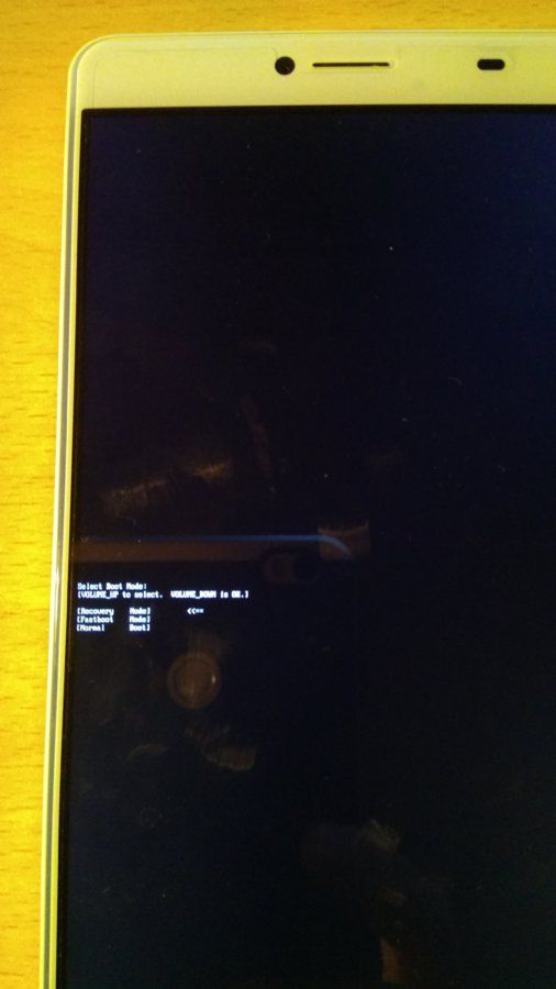

La forma de entrar en el recovery (ya sea el de fábrica o uno modificado como este) es muy sencilla, y además la misma que en mi querido Jiayu S3:
-Se apretán a la vez power y vol+
-Aparecerá un menú muy pequeño con tres opciones. La manera de moverse por ese menú es con la tecla de Volumen+ se desplaza la flecha por las opciones y con la tecla de Volumen- se confirma la opción. La opción de entrar en el recovery es la primera
Una vez se haya seleccionada la opción, se cargará el recovery.
Recordar instalar el SuperSu en este momento (en caso de no ser root), ya que es necesario para que no quede en bootlop.

Yo solo he portado el 3.0.3-6 del Maya Max. Ojala supiera como arreglar lo de los puñeteros tactiles de los recoverys...últimamente los fabricantes nos estan haciendo la pascua en ese tema.
Muchas gracias compi, aunque "sólo" haya sido portarlo, gran aporte. :up:

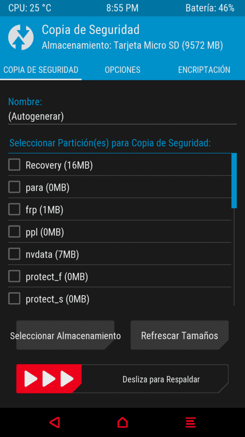

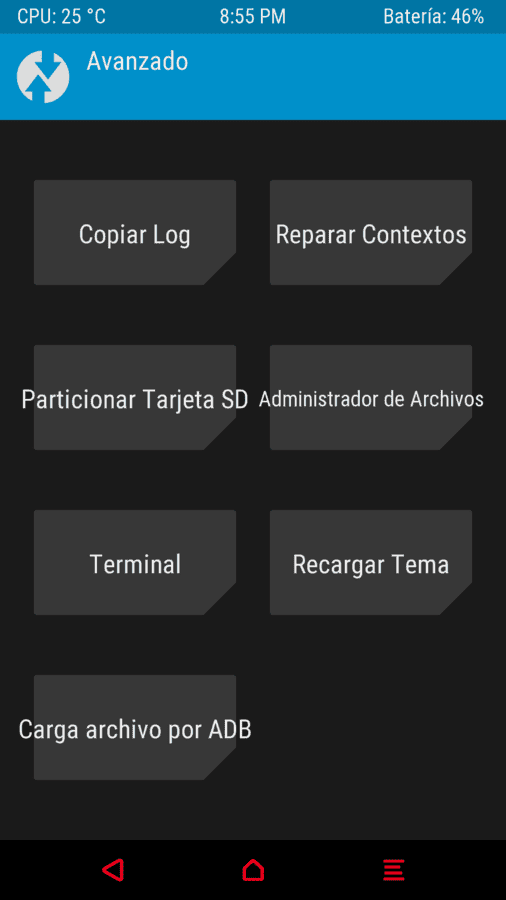

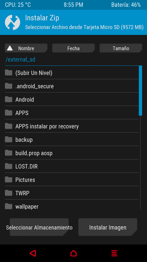

[DOUBLEPOST=1488412318][/DOUBLEPOST]Actualizado el recovery con Flashify sin problemas y sí, el TWRP me reconoce la MicroSD.
No, el TWRP anterior no lo instalé por el tema del ratón. El que instalé y no me reconoce la tarjeta fue el Philz Recovery.
Me alegro compañero.
Ahora ya tenemos un recovery totalmente operativo con el táctil funcionando.
