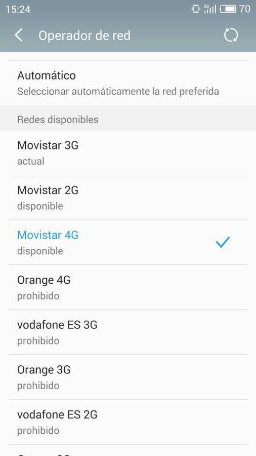

Una duda en mi localidad acaban de poner 4g en mi compañía movistar mi hermano con bq de lujo yo aquí no cojo sólo 3g es cosa de las bandas del móvil
Enviado desde mi MX5 mediante Tapatalk
Yo soy de pepephone y me coge el 4G de movistar perfectamente, siendo de movistar no deberías tener ningún problema, a no ser que tengas algo mal configurado, pero la rom por defecto viene configurada como 4g preferentemente, si todo está bien, seguramente en la zona dónde has probado llega el 4g solo en una de las bandas en las que emite movistar y es precisamente una de las que no soporta el meizu, pero eso solo te deberia pasar en interiores o zonas muy montañosas, ya que la 1800 que usa meizu es la que mas alcance tiene, de todas formas me parece que no hay que obsesionarse con el tema, por que tampoco hay tanta diferencia, tengo comprobado que en muchos casos la navegación es mas fluida en 3g h+ que con 4g, y lo que importa realmente es eso, que la navegación sea fluida, mas vale una buena conexión 3g que una mala 4g...

Voy a informarme en movistar quizás tenga 4g pero su velocidad sea de 3g
en otra localidad cercana a 30 km va bien el 4 puede ser que el repetidor correspondiente de esass zona trabaje en otra frecuencia.
Hay que tener activado itinerancia de datos?
indagando en mi localidad emite el 4g en el canal 64 antiguo canal de tdt he leido que la banda 800 no lo admite el terminal. 64 814-822 MHz desactivo itinerancia de datos. per
Mirar lo q m sale

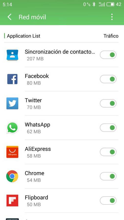

Traga bateria que da gusto..,los servicios de google play se lleva el mayor porcentaje ...
Pues a mi también me pasa, los servicios de google 16%, y al principio no me pasaba, pero estos últimos días si...puede ser que fuera al reinstalar la app de la cuenta de flyme....voy a probar a cerrar sesión a ver....
Pues investigando sobre este tema, he entrado en las las dos cuentas de gmail que tengo sinconizadas,(dentro de otras cuentas, debajo de la cuenta flyme ) y he visto que la sincronizacion de contactos se habia quedado pillada, sin poder sincronizar, y no sólo se bebe la batería, también se me estaba bebiendo la tarifa de datos...
