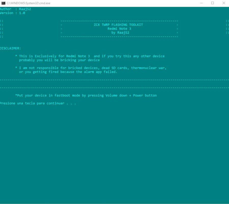

Ponemos nuestro teléfono en modo fastboot (volumen- y power hasta que salga el conejito Mi) y lo conectamos mediante cable USB a nuestro PC.
En el PC
Descomprimimos el archivo ZCX_TWRP_0917. zip de la descarga y entramos en la carpeta para ejecutar el archivo flash.bat” (ejecutarlo con doble click, no como administrador) y se abrirá la siguiente ventana de comando.
Pulsamos una tecla cualquiera, más adelante volverá a pedirnos que pulsemos una tecla. Una vez termine el proceso, la ventana se cerrará y en nuestro móvil observamos que se está ejecutando TWRP ZXC.

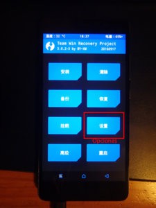

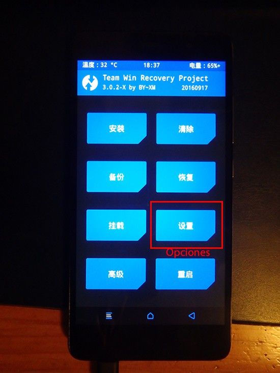

En el movil

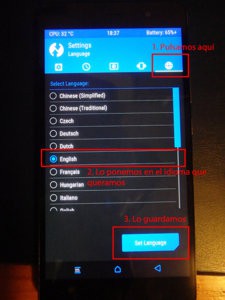

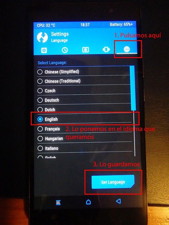

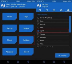

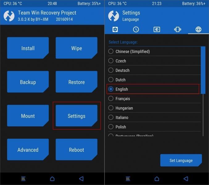

Aparece un menú con opciones en chino, lo ponemos en Inglés pulsando los botones marcados en rojo en las siguientes imágenes (se aconseja ponerlo en inglés y no en español porque los comandos de varios tutoriales los encontraremos en inglés y nos resultara más sencillo seguirlos)
Así lo veríamos ya cambiado al idioma ingles.

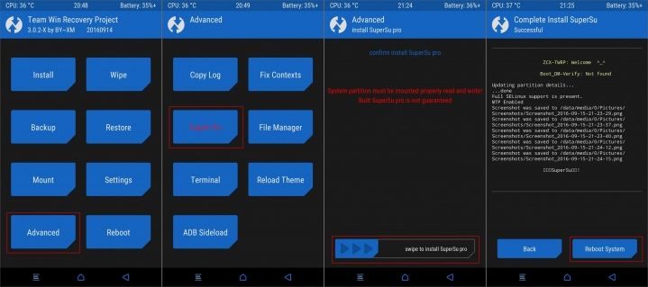

Una vez instalado el TWRP podemos pasar al siguiente punto si queremos tener superuser instalado en nuestro terminal...
  • INSTALAR SUPERUSER (Root)
Existen dos métodos bien sencillos...
1.- Descargar el archivo Superuser a la raíz del teléfono y desde TWRP Install lo instalamos.
Enlace (este es el que yo hice)
2.-Desde el mismo TWRP en la pestaña Advanced>Superuser
Ya podemos reiniciar nuestro teléfono y veremos que tenemos el icono de superuser ya instalado.

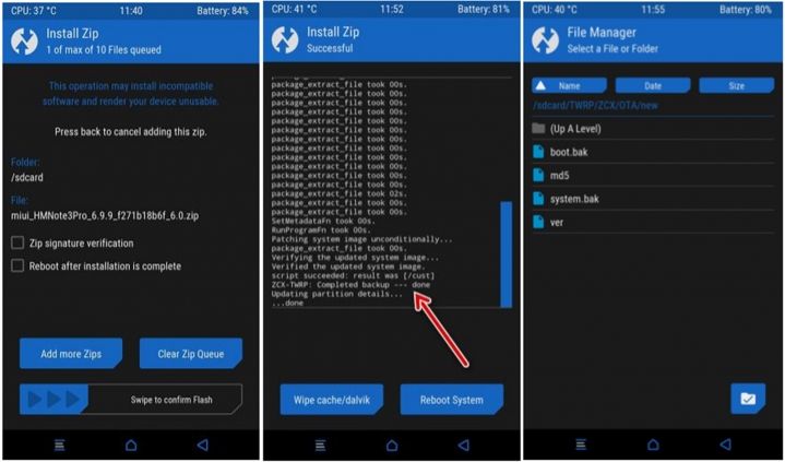

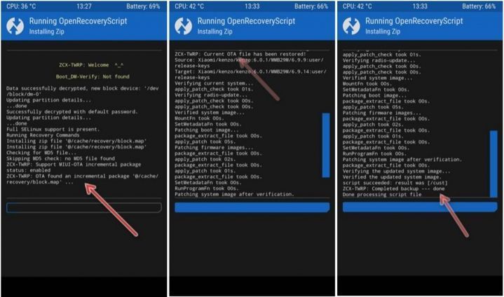

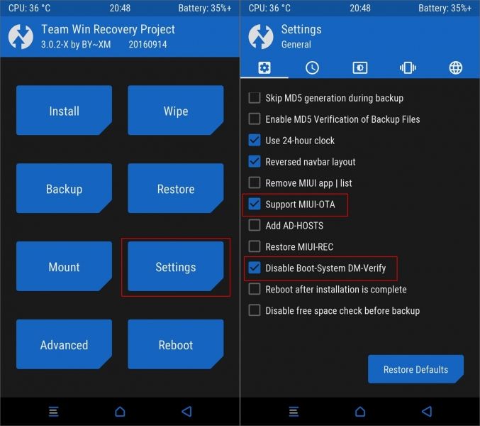

Viene a decir que la primera vez que hagamos la instalación del TWRP deberíamos seguir estos pasos
1.- Reiniciar Recovery TWRP ZCX
2.- Vamos a settings y marcamos Suport-MIUI OTA y Disable Boot-System DM-Verify
3.- Deberemos descargar la ROM completa correspondiente a la que tengamos funcionando en el teléfono en ese momento en formato.zip e instalarla desde "Install", así conseguiremos automáticamente copias de seguridad del sistema y de arranque para la supervivencia de OTA.

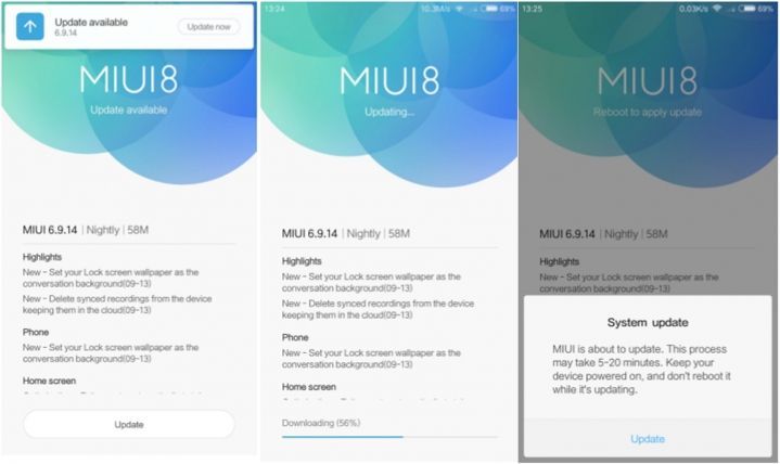

4. Ahora reiniciar a través del sistema y comprobar si hay alguna actualización, cuando haya una actualización la descargaremos y pulsaremos actualización (como siempre).
5. El dispositivo se reiniciará automáticamente al TWRP y OTA parpadeo se iniciará, en esta ocasión el sistema de copia de seguridad y arranque será indicado y parches por lo tanto va a pasar y el dispositivo se actualizará.(traducido literalmente)
Nota: Cuando recibamos una actualización OTA la próxima vez, solo deberemos hacer el paso 4
Downlaod el PDF instrucción de aquí .

De momento he instalado la miui_HMNote3ProtwGlobal_V8.1.1.0.MHRMIDI que es la que llevaba instalada por medio del recovery TWRP, he reiniciado como pone en el tuto y todo parece correcto...cuando salga la próxima OTA estable veremos si machaca el TWRP o realmente lo mantiene (seria un puntazo)...

Bueno, pues siguiendo el manual, he desbloqueado el boot, he instalado SuperSU pero no a habido manera de que me hiciera el backup del recovery ZCX-TWRP (tal como se muestra en la segunda imagen parte central) con lo del manual de XDA para lo de la OTA. Después de hacerlo dos o tres veces (con el mismi resultado) me he cansado y he probado a actualizar a la 8.1.3.0, le ha costado un mundo descargar y actualizar (cuando digo un mundo es unos tres cuartos de hora todo), vale, pues se ha actualizado, Peeeeero...después de la actualizacion, me he dado cuenta de que el SuperSU no arrancaba y me decía como que el ejecutable no estaba instalado, he vuelto a instalarlo desde recovery con el zip y ha vuelto a funcionar, ahora tengo la 8.1.3.0 funcionando con el SuperSU y el Recovery ZCX-TWRP, pero no puedo asegurar que las actualizaciones por OTA se instalen correctamente, por lo que os digo, tenía el SuperSU "dijeramos" sin instalar, y no sé si tendrá algo que ver,no lo sé, no tengo ni idea.
Le estoy dando vueltas y a ver si me informo bien, igual le meto la 8.0.4.0 que me he podido descargar en tgz con MiFlash y hago el proceso de nuevo, a ver si así consigo lo del "Backup de ZCX-TWRP", y bueno, hacer todo como el manual e intentarlo de nuevo.
