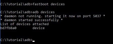

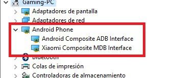

Quizás sí sea esta la solución, pero para rematar, creo que me ha mirado un tuerto, porque después de haber instalado sin problemas la ROM, ahora ya no hay manera de que en el administrador de dispositivos aparezca esto:
Por más veces que elimino drivers, los reinstalo, reinicio PC y móvil, cambio de puertos USB y de cables, lo único que me aparece en el administrador de dispositivos es esto:
Claro, ante esto, que significa que hay algún problema de drivers que no consigo solucionar de ninguna manera, tengo que reconocer que no me atrevo a hacer lo que dice el forero por fastboot porque me temo algo catastrófico.
Me encuentro en un callejón sin salida. No puedo instalar vía recovery porque este no lee las particiones (aquí hago un inciso para indicar que el TWRP sí lee un USB por OTG, y supongo que también la SD, pero como tengo dos SIM no puedo confirmarlo). Siendo así, supongo que no tendría problema en instalar una ROM por OTG, pero reconozco que no me atrevo porque me temo que viendo el panorama me voy directo a un brickeo o a algo más serio…
[DOUBLEPOST=1475876810][/DOUBLEPOST]Añado que fastboot me reconoce el móvil, pero como parece que hay algún problema de drivers, mejor no toco nada de momento:
